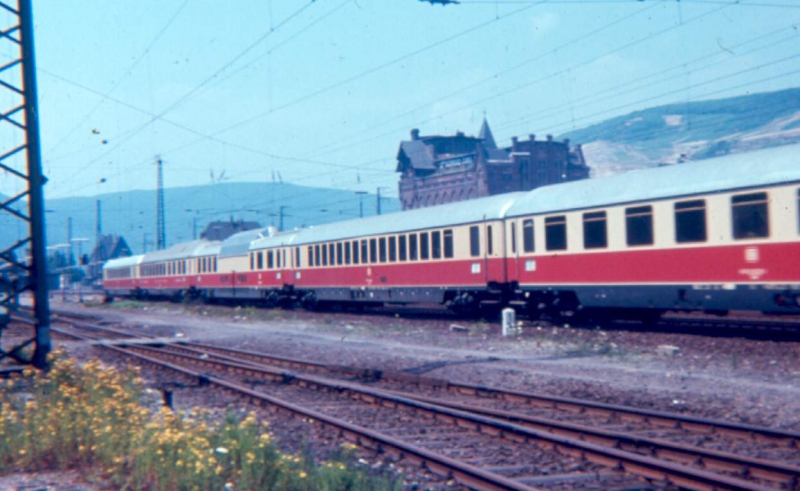

Men du kan da lige få bagtoget af TEE RHEINGOLD fotograferet i BINGERBRÜCK/BINGEN ved Rhinen en dag i juli 1967. Vognen er alle 62 typer, men fra dette år med UIC nummer. Jeg skal love for at det gik stærkt gennem baneområdet dengang. Indednfor ca. ¾ time kom der 5 TEE tog med FULD knald på, så det lille Kodak Instamatic kom på overarbejde. Området er TOTALT ændret og kedeligt i dag.
