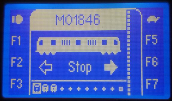

Når jeg tænder anlægget ser min MS2 sådan ud:

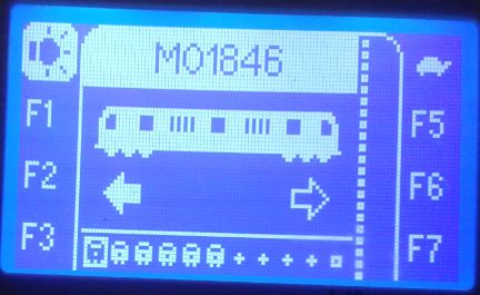

Efter noget kørsel ser den nu sådan ud:

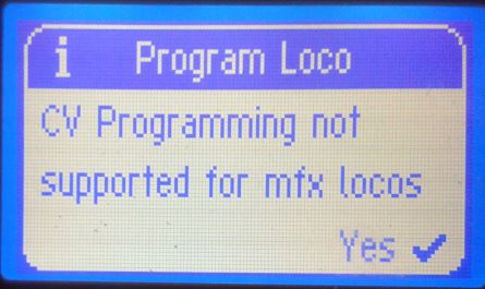

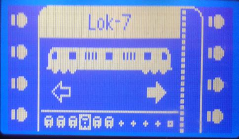

Når jeg går ind i menuen ser det sådan ud:

Du foreslår jeg retter en forespørgsel på et andet forum. Det vil jeg forsøge.

af Futfar, Kajerød, 4/1 2016, 17:56 (3423 dage siden) @ Ken Vøge
redigeret af Futfar, 4/1 2016, 18:01
Jeg mener at fejlen ligger i, at du forsøger at lave CV programmering. Det kan du ikke på en Andi-dekoder, og det har du heller ikke behov for i denne situation. Først og fremmest, bør du udskifte din dekoder med en noget nyere af slagsen, som feks. en ESU lokpilot - og hvis du vil have lyd i maskinen, en ESU loksound - for Andi'en er meget primitiv, og indeholder meget få muligheder, og CV programmering er ikke mulig med en MS2.
Ved montering af en lokpilot dekoder, skal du ikke - i første omgang - koncentrere dig om andet end at give dit lok en anden adresse end 3, som dekoderen er indstillet til fra fabrikken. Lad være med at forsøge dig ud i den ædle kunst, der omhandler CV ændringer, det kræver en del mere viden.
Skulle du ikke få andre, kvalificerede, svar på dit problem, står jeg gerne til rådighed.
Futfar.
