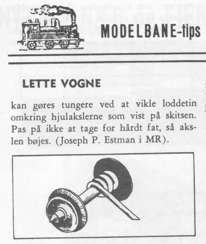

En mulighed er at vikle loddetin om akslerne.
Mvh og Godt Nytår fra Vagn
opvejning af vogne
af Futfar, Kajerød, 4/1 2016, 19:28 (3423 dage siden) @ 87-Gruppen
Øhh, lyder spændende! Er der mulighed for en nærmere beskrivelse af, hvordan og hvorledes?
En løsning jeg ikke tidligere har hørt om, men der kan da ikke være tale om ret mange "vindinger", og dermed en begrænset vægtforøgelse, eller hur? Og hvorfor anbringelse på akslerne?
Hvis datoen var 1. april, så OK, men et svar fra VH, har jeg respekt for.
Futfar.
opvejning af vogne
af 87-Gruppen, 4/1 2016, 20:32 (3422 dage siden) @ Futfar
Jeg indrømmer gerne at jeg ikke selv har prøvet, men det er faktisk et tip, som blev bragt af hedengangne Modelbane Nyt september 1957, og Bent Palsdorf havde det tilsyneladende fra Model Railroader.
Det er rigtigt at det giver en beskeden vægtforøgelse, men har den fordel at det giver et lavere tyngdepunkt, prøv med tykt tin med højt blyindhold.
Mvh og Godt Nytår Vagn
