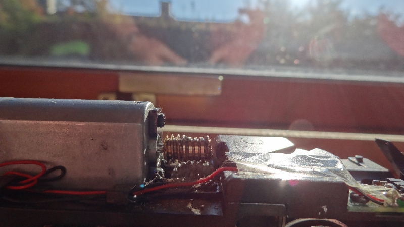

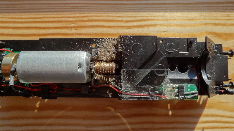

[image]Min erfaring om problemet, går ikke på at gangtøjet klemmer, nej, det kan være langt værre:
Ståltandhjulet på gearkassen har "ædt" motorens messing snekkehjul.
Jeg sendte disse billeder til F 2010, og fik omgående en ny motor, samt et sortiment af tynde skiver til justering af motorens højde, uden beregning. Den kører perfekt efter denne justering:-). Men dette blot for at give dig et eksempel på en fejl, hvis det viser sig at det ikke er gangtøjet:-| Held og lykke med din pragtfulde maskine;-).
Jeg står gerne til rådighed for yderligere hjælp, hvis det er det der er galt. Det er ikke helt simpelt at justere højden korrekt;-)
