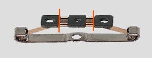

Må det være mig tilladt som ny-tilmeldt dette forum at komme med et par supplerende bemærkninger til diskussionen vedr. slæbesko på Togmodelles Mh 390.
Jeg har haft præcis samme problem med kombinationen Mh 390 og Märklins smalle skiftespor, fordi midterlederne er noget højere på disse spor. Lokomotivet blev simpelthen løftet op og stod dér og snurrede til ingen verdens nytte. Roco-slæbeskoens facon med det kanoformede plastikindlæg kunne ikke klappes tilstrækkeligt sammen til at lade toget passere. Hjulene er måske nok lidt små, men de er jo ikke lige sådan at skifte - for mig i hvert fald ;-)
Min løsning blev en Märklin slæbesko 7175 - den korte - hvor de to 'endehuller' er klippet af ved de røde streger:
PAS PÅ - materialet er meget sprødt og springer til alle sider!
Med en lodning, der ikke er for tyk, passer slæbeskoen nu i fordybningen i lokomotivets undervogn. Hvis skruen er for kort kan man forsigtigt underbore skruehullet med et 3mm HSS-bor. Det gøres bedst, FØR lodningen ;-)
Det var hvad der skulle til for at få min lille, smukke rangermaskine til at glide lystigt afsted.
For fuldstændighedens skyld: Det skal være Märklins slæbesko 7175. 7164 passer ikke!
