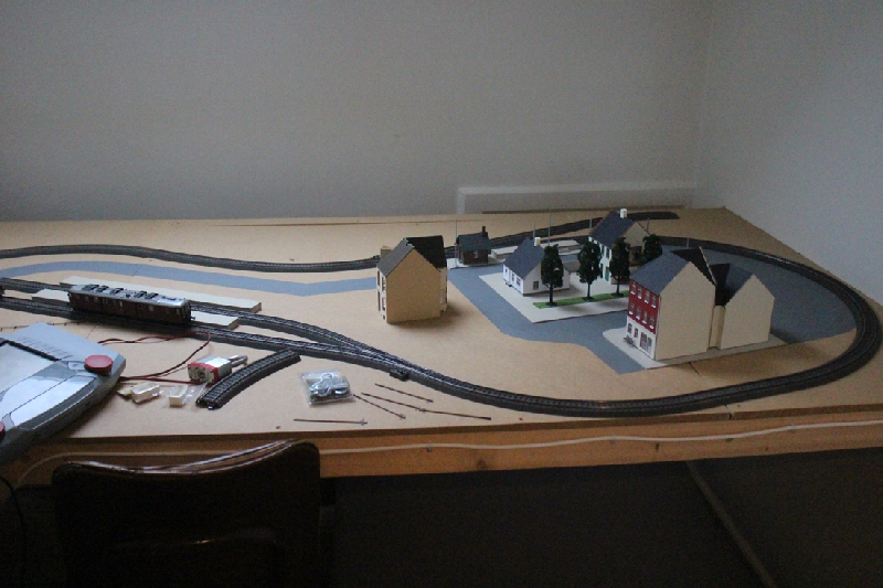

og min prøve/opstillings/lege/station 2500 x 800 : kan jo godt lide at rangere og opstille stammer erfter forbillede
og den har ikke alle de mulige kombinationer og er lagt i Peco code 75 og 100 - og nogle sporskifter er af Piko og Roco - og mindste radius er 500

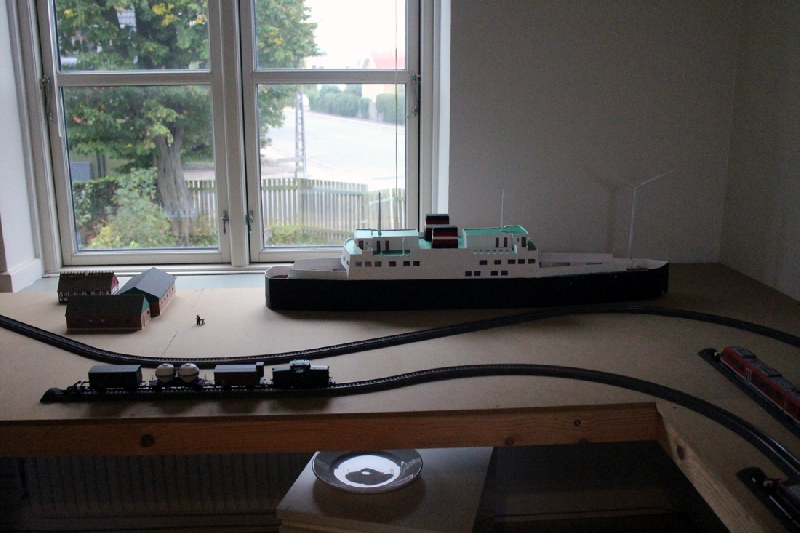

NU har jeg lavet en kort test med min indkøbte HELJAN MO 585 produktnummer 45222 AC (3-leder) på Märklin C-skinner.
Banen (undskyld, men jeg er under ombygning) er "SPORradisk" sat op med 2 x slanke sporskifter - 1 højre og 1 venstre samt 2 x korte sporskifter - ligeledes 1 x højre og 1 x venstre. MO 585 er nu prøvekørt med "varme ende" (slæbesko forrest) og "kolde ende" (Slæbesko bagerst)
Tro det eller ej: DER VAR INGEN PROBLEMER AF NOGEN ART!
Prøvekørslen udførtes af indlysende årsager UDEN tilkørsel af lokomotivet.
Jeg vedlægger et foto af den hastigt opstillede prøvebane.
RET skal være RET og modellen kører lydløst og yderst nydeligt. HVIS jeg SKAL smide malurt i bægeret, så er det at kabinebelysningen blinker under retningsskift. Det kan jeg leve med!
Og jeg kan bekræfte at Futfar er min gode ven - og vi deler heldigvis MANGE gode erfaringer, ferier, modelbanekørsler,gensidige besøg, jernbanearkæologiske køreture og andre dejlige oplevelser af både alkoholisk og gastronomisk art. Og det bliver vi ved med.
Men i denne tråd må jeg efter at jeg nu er kommet hjem fra udlandet - til min AC-version af MO 585 - konstatere at produktet lever HELT op til mine positive forventninger.
Hvis nogen mener at grundlaget for min "anmeldelse" er for tyndt - så kom igen... Information er til nytte for alle!

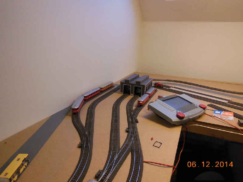

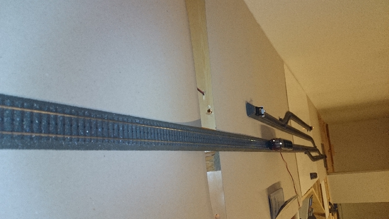

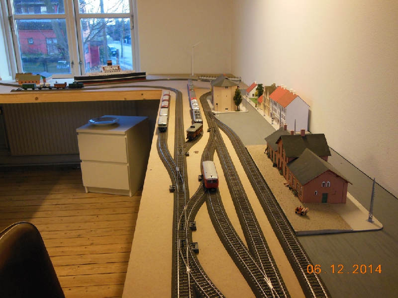

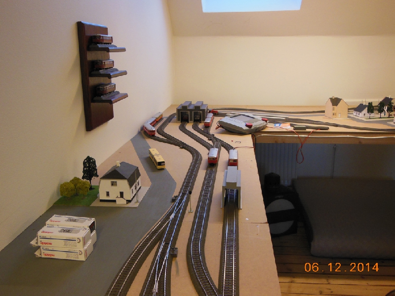

hej CM
Velkommen hjem fra det høje nord - og Ålesund og Ulsteinvik står vel stadig
rart at høre om MO en.

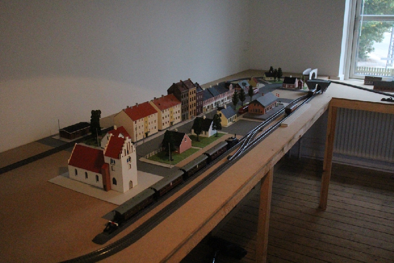

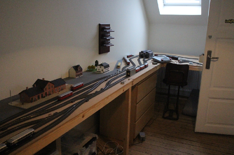

en af mine bekendte har også fået prøvekørt sin 3 leder MO fra Heljan - og den kørte også upåklageligt. - det skal så lige nævnes at det var solo.
og her nogle foto af banen - dog før MO en kom hjem - men der kommer noget mere - når jeg igen har besøgt Daniel og fået noget mere fra hans bane, tanker og ideer osv.
foto : Niels "fessor" Høeg & Daniel Zøllner
bane : Daniel Zøllner
og færgen på sidste billede står så nu i Ølby - tak til Daniel

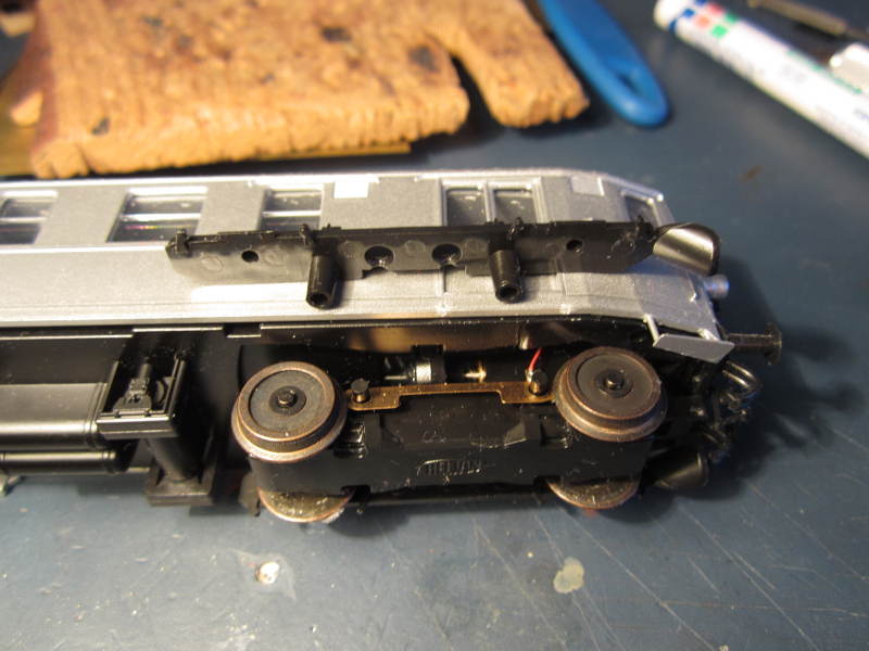

Det er ret let at tage bogiesiderne af. Du skal blot være opmærksom på at bogiesiderne også holder strømoptaget i position.

Ja - det er samme konstruktion
