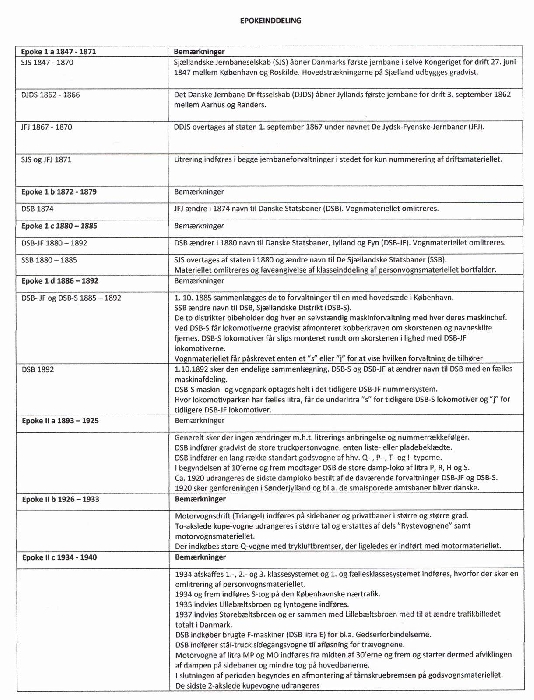

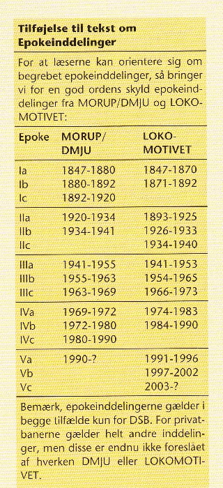

God eftermiddag til alle!
Nedennævnte er IKKE for at starte en religionskrig eller anden provokation, men det er det forslag som tidsskriftet LOKOMOTIVET i sin tid udarbejde på foranledning af Danmarks daværende repræsentant i MORUP, Afdelingsingeniør James Steffensen og efter godkendelse fremsendte til den daværende bestyrelse ved DMJU.
Oversigten skulle gerne forklare hvorfor en DANSK epoke II starter med året 1893 og går frem til 1940.
Nedenunder til orientering forskellen på det derefter udgivne epokeinddeling fra DMJU og den af Lokomotivet anvendte.
Men som skrevet, det var et forslag som ikke blev antaget, og det har der jo været mange gode forklaringer på.
Men tidsskriftet har fastholdt "sin egen" epokeinddeling fra før den officielle fra MORUP i sin anvendelser i bladet. Og ja, det er uheldigt der anvendes to, men mon ikke, at den enkelte MJ´er er istand til finde ud af det, det tror jeg helt klart!
