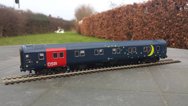

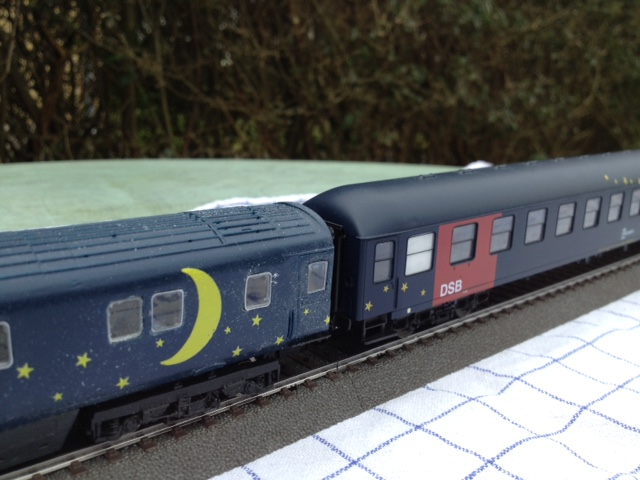

af Steff, 6/1 2015, 19:19 (3448 dage siden) @ Jan Bøgedal Slundt
Go´aften!
Jeg vidste at jeg havde en af de omtalte LIMA sovevogne i str. 00 et eller andet sted, købt engang i England for lang tid siden.
Så da den dukkede frem, måtte jeg jo hellere lige tage et par billeder sammen med en almindelig lang UIC standard 1:87 ROCO vogn, her en 1. kl. vogn.
Det er ikke det bedste, men eneste fotoapparat jeg har, så det er hvad I får!
Bemærk venligst størrelsen på den engelske vogn BÅDE i højde og i længde.
Efter min ringe mening, aldeles uanvendelig som 1:87 vogn på et dansk anlæg, selv ommalet.
At betale det ønskede antal kroner for den vogn på QXL nærmer sig vel... og hér må jeg ikke være hverken grov eller ironisk;-)
I øvrigt fås vognen til ingen penge i UK på diverse markeder og I-net auktioner. Det er lige før, at man for den forlangte QXL pris kan flyve over og hente den:-)

af Steff, 7/1 2015, 12:32 (3448 dage siden) @ Rubjerg
Go´middag Rubjerg m. fl.
Jamen, det er da en rigtig god video du har fundet og jeg skal da love for, at KdMJK har gjort noget ud af nattogsstammen, flot!
Jeg erindrer dog ikke at LIMA har udsendt en 2nd udgave af katalog 305367W, BR Mk 3 Intercity sovevognen. Jeg kan da selvfølgelig tage fejl. Men jeg kan huske at en, muligvis flere MJ forhandlere, malede vognen om og fik påført transfers og herefter solgte den til dem der ønskede vognen. Disse vådtransfers kunne også købes hos MJ-forhandlerne, bl.a. Trinbrættet i Århus m.fl.
Som jeg ser videoen har KdMJK foretaget flere ændringer, bl.a. sænket vognkassen samt ændret koblingerne og det giver jo noget absolut positivt på den visuelle side. Skal vognkasse længere ned, bliver man nødt til at ”save af” apparatkassen under selve vognkassen. Og det tror jeg nu ikke man har gjort.
Og alle MJ´er har jo helt ret til at køre med det materiel de/man ønsker på sin modeljernbane. Og som på det viste eksempel, en fast sammenkoblet stamme, gør det jo nok ikke så meget, med mindre man ønsker at køre MODELkorrekt. Men her er der valgt ud fra det mulige, at fordanske (acceptere) en størrelse 1:76 model (00) til at køre på en 1:87 (H0) anlæg. Ellers er det jo i gang med selvbyg!!
Nå, til den ”alvorlige” del rent målmæssigt.
Mål er i 1:76 og med 1:87 i (parentes):
• Længde LOP 29, 85 mm (26,5 mm) = 3,35 cm for lang.
• Høje over skinnekant 5,1 mm (4,4 mm) = 0,7 cm for høj.
• Bredde 3,40 mm (3,1 mm) = 3 mm for bred.
• Akselafstand bogie 3,45 mm (3,1 mm) = 3,5 mm for lang
• TAP akse afstand 20,7 mm (18,6 mm) = 2,1 cm for lang.
Den engelske sovevogn overholdt selvfølgelig det engelske fritrumsprofil, hvorfor den i virkeligheden var smallere og lavere end tilsvarende europæiske UIC vogne. Og det var jo bl.a. DET, der gjorde vognen så karakteristisk i forhold til andre DSB vogne, her litra Bcm/Bcmo. Og det er jo netop sammenkoblet med sin Bcm/Bcmo, at den engelske og tyske (DSB) længde, højde og breddeforskel kommer til sin ret.
I model synes jeg der er et for kraftigt misforhold 1:87 og 1:76 vognene imellem. Og det er er jo IKKE til at komme uden om, da de faste oprangeringer jo netop var en ”couplage” med WLABr-Bcm.
Men igen her til slut, det er jo op til hver enkelt, hvad man vil acceptere at have kørende på sin MJ-bane og man kan heldigvis gøre som man vil.
NB: Vil man læse mere om netop denne og andre vogne i disse nattog, kan man finde det i bogen ”De Blå Tog” fra BB, siderne 204 – 205 (WLABr) og 214 – 217 (Bcm/Bcmo). Specielt om de faste oprangeringer og automatkoblinger i en ende af de engelske sovevogne, spændende læsning.

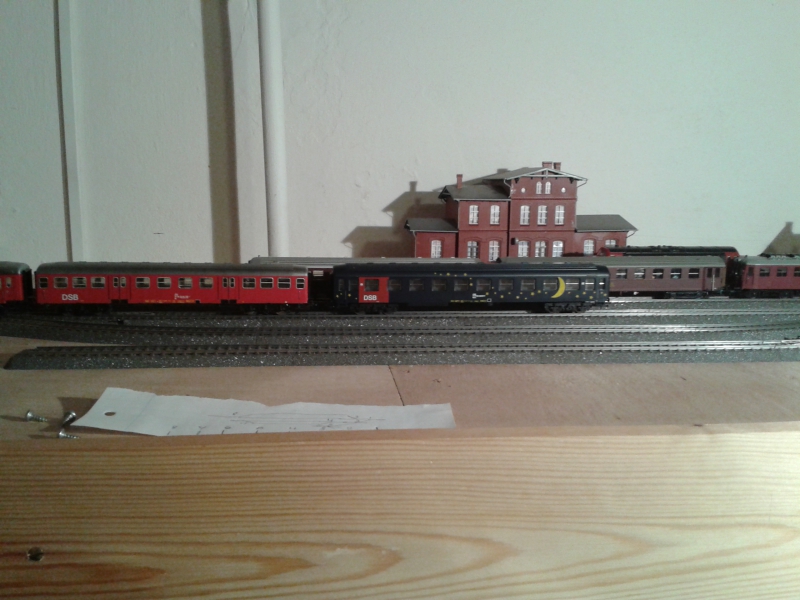

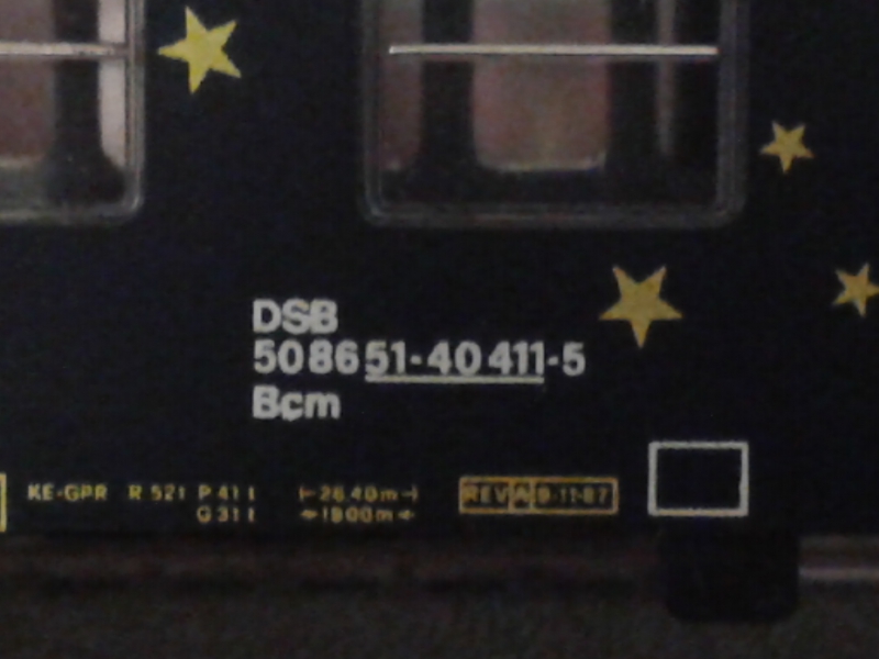

af KenVøge, Marstal, 6/3 2016, 20:00 (3023 dage siden) @ Steff
Jeg har en Lima Bcm, som er anskaffet midt i 90'erne. Katalog nummer 309298.
den ser ikke for stor ud sammenlignet med Mærklin's Bn eller Hobbytrade's Cl (i baggrunden).
Jeg mener at Lima udsendte en model af skiløberen i samme periode. Hvis jeg da ikke lider af erindringsforskydning.
[image][image]

af Bent Larsen, 6/3 2016, 20:55 (3023 dage siden) @ KenVøge
Det er ikke LIMAs Bcm vogn der er for stor den er 1:87 30,3 cm , og det er en liggevogn, det er WLABr sovevognen der kun bliver lavet i det engelske mål 1:76.

af Morten Flindt Larsen, København K, 7/3 2016, 03:04 (3023 dage siden) @ KenVøge
[image][image]
Det synes jeg nu godt nok, at den gør. WLABr-vognene var lavere end Bcm'erne; ikke omvendt som på dit modelfoto.
