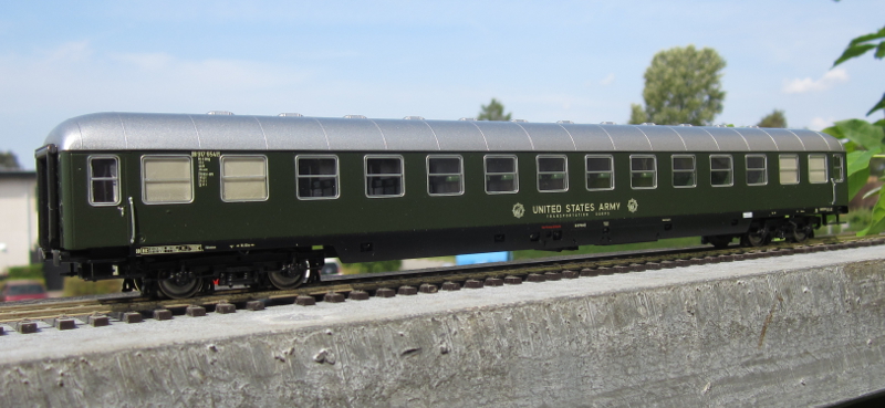

Jeg har denne liggende i skabet. Er der gode forslag til oprangeringer til tog, og i givet fald hvilke vogne (gerne færdigfabrikata) som den kan indrangeres sammen med. Husk at det er epoke 3.

af Thomas Jespersen @, Danmark, 10/8 2014, 12:41 (3927 dage siden) @ UTJ
D173 on the North-South main line at Kreiensen 1958:
DB BR 01 10 Locomotive has large sand boxes:
Bc4ümg-53 "US Army" Roco 823
MD4ie Aux Baggage Roco 45919
B4ümg 2 Klasse Hobbytrain 43101* Rivarossi 4014, Roco 64499
A4ümg 1 Klasse Hobbytrain 43101* Rivarossi 4012, Roco 64496
AB4ümg 1/2 Klasse Hobby train 2 coach Set 43011*
AR4ümg-54 Halbspeisewagen From Hobbytrain set number H 43012/BR4ymg Halbspeisewagen Roco 44590 ?
B4ümg 2 Klasse Hobby train 2 coach Set 43011*
B4ümg 2 Klasse Hobbytrain 43200, Rivarossi 4014, Roco 64498
B4ümg 2 Klasse Hobbytrain 43200, Rivarossi 4014, Roco 64499
http://germanrail.fr.yuku.com/topic/4136/Modelling-Reisezge-DB-Epoche-III-Dzugbildung-i...
Nævnte forum indeholder mange andre gode togplaner.

af Winther, 10/8 2014, 20:25 (3926 dage siden) @ UTJ
Så kan du godt få mulvarpeskindet op af lommen.!:-D !
Der skal investeres !;-) !
Din TCL ( Det ligner den så vidt jeg kan se ) vil være fantastisk til nogle SSys55,
SSym46, FFlm, SSkm49, også mangler du bare div. militære køretøjer til at fylde på toget.
Så mangles der bare et par Br 50 eller lignende, så er du klar til at drage i krig eller på øvelse.
Hvis du vil vide lidt mere om hvad USTC og andre militær organitioner bedrev tiden med i det delte Tyskland, kan en serie fra Eisenbahn Journal anbefales, hvis du kan finde dem. ;-)
*Militärtransporte auf der schine* Band 2 USArmy in Deutchland isbn 978 3 89610 313 0
God fornøjelse :-P
Bent
