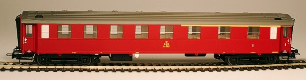

Hej.
Jeg har set Heljan har lavet en design rød AV personvogn, har de været røde med litra AV ?
Så vidt jeg kan se er de alle omlitrede i slut 60'erne ifølge jernbanen.
Leif

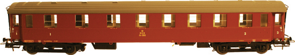

Personvogn AV
af tog-tosse, ballerup, 27/10 2013, 13:39 (4210 dage siden) @ Erik Olsen
Erik forstår jeg dig rigtigt, de har ikke været design røde mens de hed AV 302 som Heljan har lavet.[image]
Personvogn AV
af Erik Olsen ⌂, Ishøj, 27/10 2013, 14:18 (4210 dage siden) @ tog-tosse
Nej, det har de ikke. Var det ikke det jeg skrev? Jeg tilføjede lidt flere detaljer, det har måske forvirret dig.

Personvogn AV
af tog-tosse, ballerup, 27/10 2013, 19:40 (4210 dage siden) @ Morten Flindt Larsen
Hej Morten.
Nej Heljan har lavet en AV 302 kat.nr. 5050'
Jeg sætter lige billedet ind igen
Personvogn AV
af h087 ⌂, bagsværd, 27/10 2013, 20:10 (4210 dage siden) @ tog-tosse
hej
den viste vogne ER IKKE designrød - men VINRØD ( MAROON ) !!!!!!
Personvogn AV

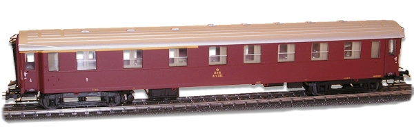

af tog-tosse, ballerup, 28/10 2013, 08:16 (4210 dage siden) @ h087
Hej Henning
Så roder jeg helt rundt i farverne, kan du ikke forklare hvad man kalder farverne, jeg har hentet disse fra Heljan hjemmeside.
Først AV 241 epoke 4 ifølge Heljan
Så AV 302 epoke 3 ifølge Heljan
Og hvis der så er en der kan sætte et billed ind af en design rød eller rød, eller hvad farven blev kaldt efter ommalingen.
Hilsen den forvirret tog-tosse
Personvogn AV

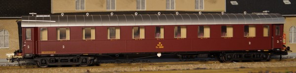

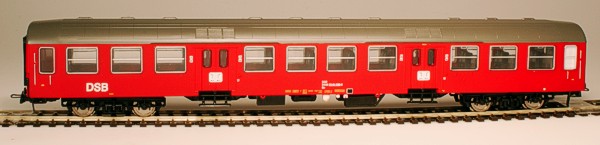

af h087 ⌂, bagsværd, 28/10 2013, 08:58 (4210 dage siden) @ tog-tosse
redigeret af h087, 28/10 2013, 09:15
forstår dig godt.
Men der er mange muligheder.
Begge er det vi kalder vinrøde ( Maroon ) - så forklaringerne kan være
Blitz
der kan være farvenuance/changering ( farveforskel ) fra Heljans side for at netop lave forskelle i farverne som der også var ved forbilledet ( DSB : de store baner )
men UTJ er nok meget bedre til at forklare det.
men man også sige at vinrød/Maroon er rødbrun
hvorimod at "designrød" er rød, altså rød uden brunlig nuance
skal få fotograferet mine AV vogne så vi kan se en sammenligning, er lige pt pakket ned - så skal lige findes frem og fotograferes.
men taget fra Heljans hjemmeside
AV 241
AV 288
AV 302
CA 1032
alle ovenstående er vinrøde/maroon
og så designrød Bn
hvis du sammenligner AV 302 og Bn vognen ser du bedre forskellen mellen rødbrun/vinrød/maroon og rød/designrød :-) :-) ;-) ;-)
og her en AV 302 der har været i photoshop og fået fjernet rødmætningen

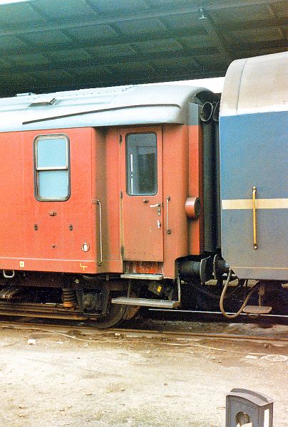

af kka-dk, 27/10 2013, 21:20 (4210 dage siden) @ Morten Flindt Larsen
Mig bekendt var Bgh 114 den eneste af DSBs gamle "harmonika-personvogne", som blev designmalet (bortset fra nogle få udflugts- og udstillingsvogne).
Det er en ofte gentaget påstand, men det bliver den ikke mere rigtig af. Mindst to af AL/Bfh'erne blev designmalet før de fik gummivulster, se selv den ene her.
Hertil kommer naturligvis adskillige post- og rejsegodsvogne med harmonikaer, men de tæller jo ikke rigtigt.
Mvh. Klaus K.

af Steff, 27/10 2013, 22:18 (4210 dage siden) @ kka-dk
Nemlig Klaus!!
To U/I Bfh samt MX i Næstved 17-05-1981.
Steff
NB: Og så VAR der altså nogle flere vogne der blev malet RØDE (ikke design) for anvendelse i "Sorte lyntog" i slutningen af 1960´erne(GD Hjelts ønske). Ka´ bare ik´ huske hvilke!

Personvogn AV
af Morten Flindt Larsen, København K, 28/10 2013, 05:56 (4210 dage siden) @ Steff
Det kan den gode UTJ måske huske....? Er den famøse Heljan AV en af disse "lyntogs-vogne"?
Personvogn AV
af Carsten B. Thomsen, Frederikshavn, 28/10 2013, 08:21 (4210 dage siden) @ Morten Flindt Larsen
Hej Morten
Mon ikke at det famøse billede af den "røde" Heljan AV-vogn blot bærer præg af, at der er brugt (kraftig) blitz ?.

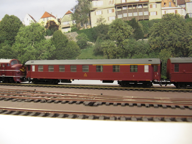

Personvogn AV
af Knarbjerg ⌂, Nordsjælland, 28/10 2013, 08:45 (4210 dage siden) @ Carsten B. Thomsen
Jeg har et eksemplar af Heljan´s AV 302 kørende på Knarbjergbanen, og den er i samme rødbrune farve, som andre epoke III vogne fra Heljan.
Så jeg tror også det er måden billedet er blevet taget på, eller efterbehandlet, som giver den rødlige kulør.

Personvogn AV
af tog-tosse, ballerup, 28/10 2013, 09:46 (4209 dage siden) @ tog-tosse
Tak for hjælpen alle sammen, endnu en grund til at gå i en butik og købe varen, så bliver man ikke snydt af farven på et billed:-)
