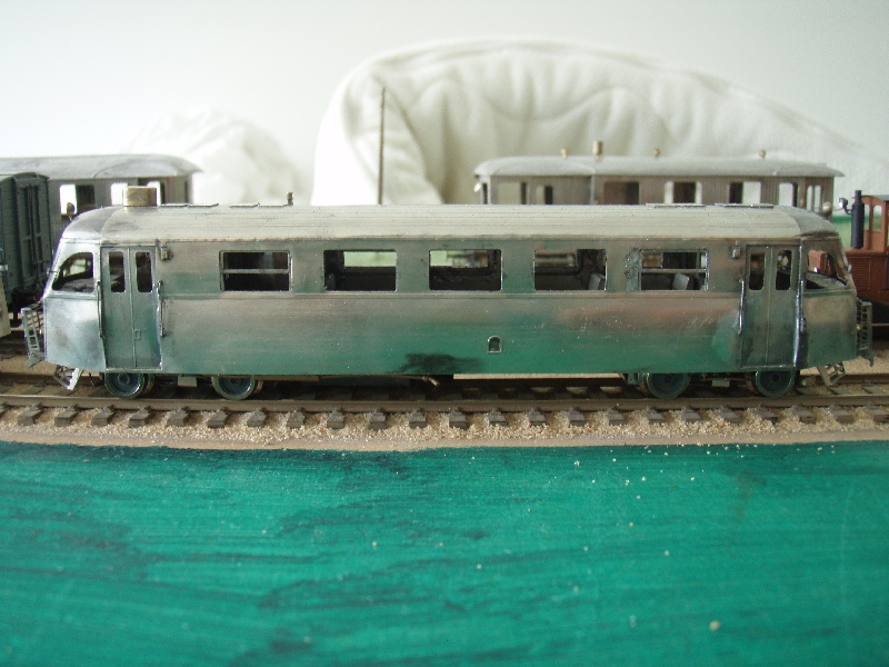

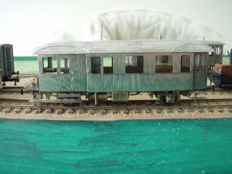

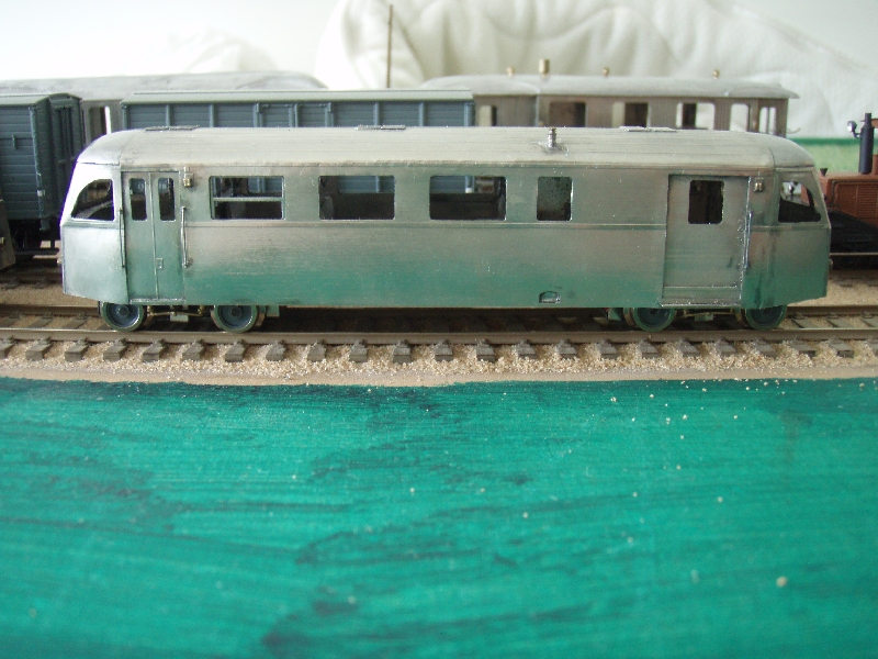

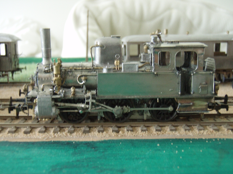

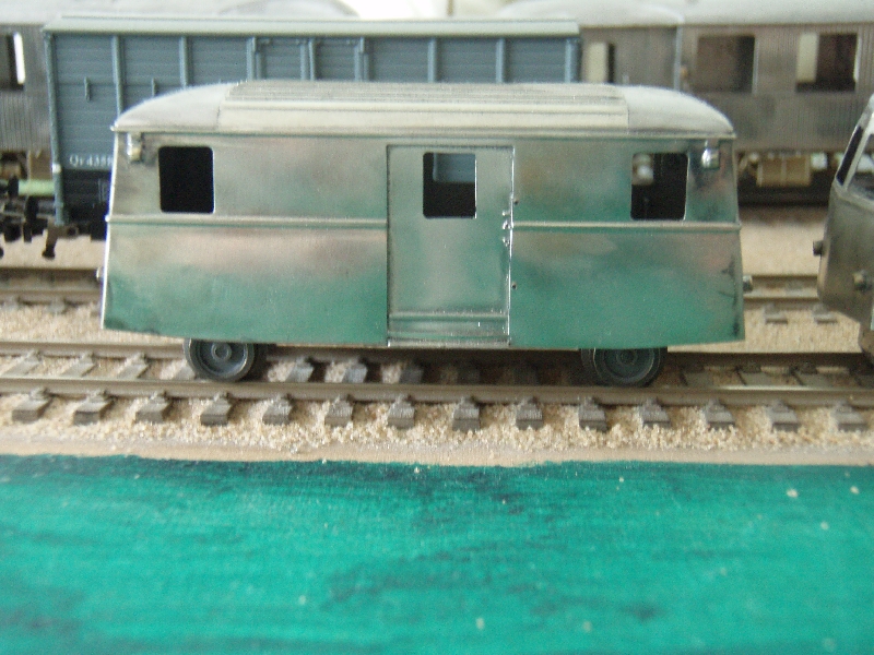

Jeg syntes lige jeg ville vise hvad den seneste tid er gået med.
Jeg kan se at mine foto ikke er blevet helt så gode. Men jeg håber i kan nøjes.
DSB Litra F. (Jyde F'er)
Skinnebus fra AHJ (Freja Modeltog. Der er en mere undervejs)
Triangel også fra det nordjyske AHJ 5202. (Freja modeltog)
Triangle fra HBS (Freja modeltog)
Til skinnebussen høre også en bivogn (Freja modeltog)
Og så rosinen i pølseenden en rumpeged. (Freja modeltog)
Modellerne er næsten klar til maleren og mangler lige at blive gjort rene samt et par enkelte små detaljer.
