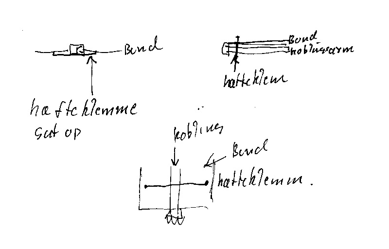

en hurtig skitse
har du mulighed og er der plads til dette
jeg har med held på mange vogne og maskiner med at bruge en hæfteklemme/ bukket tynd pianotråd som "holde oppe støtte" ved hængende koblinger
håber at du kan læse skitsen
mener at jeg engang på sporskiftet viste dette ophæng i billeder ved bla Heljanvogne - som havde dette problem engang - men som Heljan siden har løst på deres vogne
øverste til venstre : set forfra
øverste til højre : fra siden
nederste : set på bunden
ps må ikke klemme koblingsarmen, så lidt spillerum skal tilpasses
