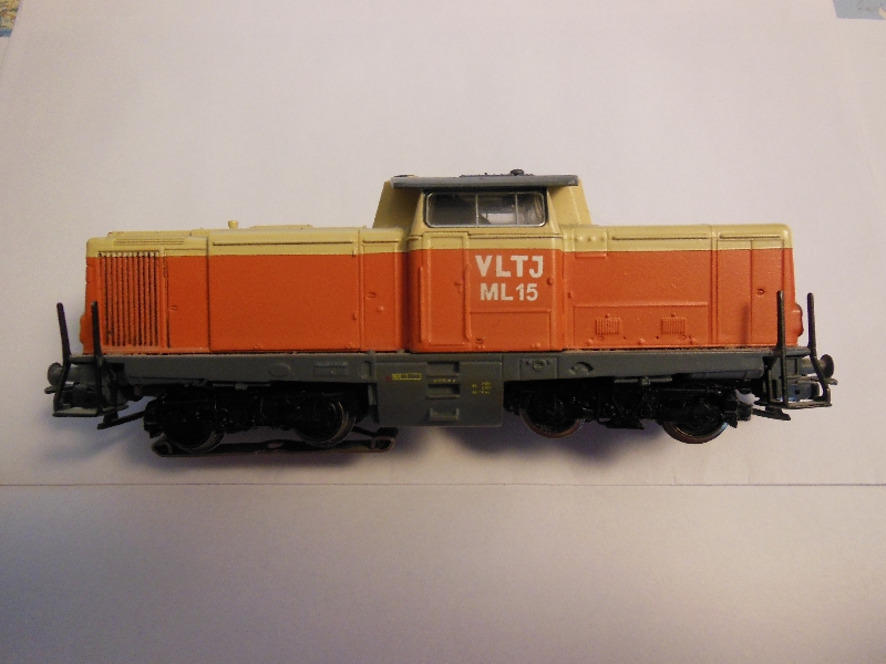

Har efter flere års stilstand fået luftet nogle af mine Märklin lokomotiver igen. Men jeg har problemer med to af dem.
MY 1126 i spraglet bemaling bil slet ikke kører. Og lokomotivet VLTJ Ml 15 hyler og skriger, motoren bliver meget varm.

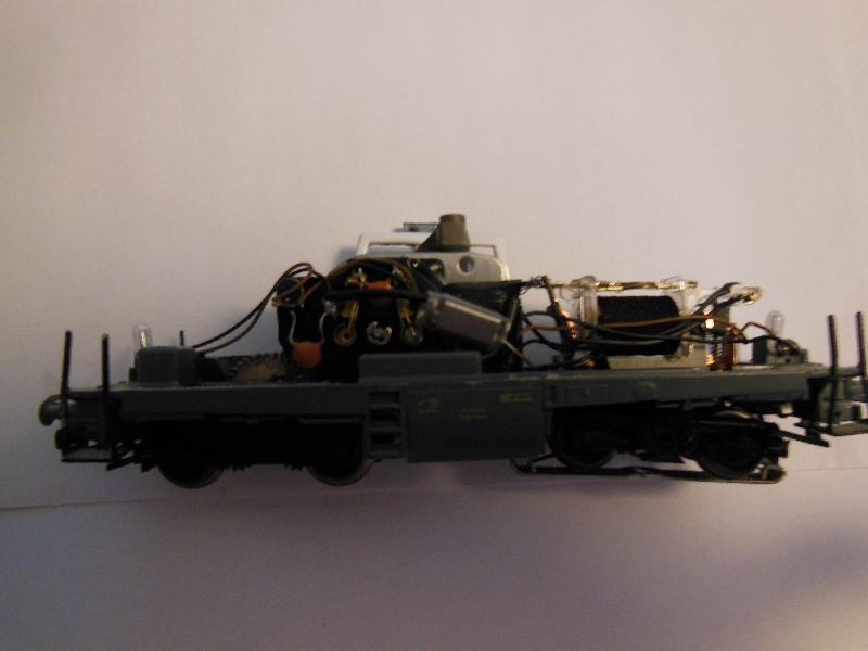

Som svar på spørgsmålet om en maskine der hyler og skriger, og hvor motoren bliver varm, er jeg temmelig sikker på at maskinen/transmissionen mangler smøring. Giv den en dråbe (teflon) olie i begge ankerlejer, samt på alle tandhjul, lad den køre ved laveste hastighed i nogle minutter. Hvis den stadig protesterer, så gentag smøringen. Dog ikke af ankerlejerne, der er een dråbe normalt tilstrækkeligt. Lad være med at køre i mere end laveste hastighed, for så slynger du blot smøringen af, og det er også årsagen til at du kun skal give den ganske lidt ad gangen. For meget olie vil ikke gavne, men blot svine maskine og spor til, til ugunst for begge dele.
Hvad angår brugen af dekoder: På billedet ser det ud til at du kører analog tre skinne drift, idet der er en monteret en overspændnings retningsomskifter, også kaldet "perfektomskifter", som ikke helt lever op til betegnelsen. Den, og motoren, kan ikke bruges til digitaldrift, der skal en større, men ikke specielt kompliceret ombygning til, før du kan få glæde af digitalteknikkens mange muligheder.
Hvis du har et lok med monteret dekoder, vil denne fra fabrikkens side normalt kunne bruges til analog kørsel uden videre. Først ved overgang til digitalkørsel skal du bruge adresser til at få dine loks til at køre, jeg skal gerne gi' dig lidt info omkring dette, men det kræver lidt mere info om fabrikat af loks mv.

VLTJ ML 15, er kommet til at kører helt godt, også uden mislyde. Jeg havde også selv lidt mistanke om manglende smørring. Men tak alligevel for svarene.

Måske er en manglende smøring ikke lige problemet med disse lokomotiver.
Med en så lang erfaring med Märklin burde du have hørt, at man i midten/slutningen af 1990'erne benyttede en ny type smøring - desværre var denne knap så vellykket :-(
Hvis lokomotiverne stod stille i lang tid, så stivnede smøringen og lokomotivet kunne ikke køre.
Noget kunne tyde på at "jimmmy" har lokomotiver fra disse år - hvis f.eks. T-maskinen er fra DSB 150 års jubilæum, så kan netop denne model typisk ikke køre, hvis den kommer fra en samling.
Motorskjoldet skal af og gammel (stivnet) smøring fjernes. Derefter skal lokomotivet smøres op.
En mj'er fortalte mig en gang, at han gav aksellejerne 1 dråbe dieselolie for at opløse den stivnede smøring.
