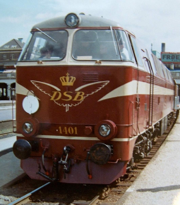

af Morten P, 15/7 2013, 22:23 (4313 dage siden)
Jeg skal have malet lidt vinrød Mz, så hvilken "brun" skal man bruge, tag? Og det beige?
Jeg tænker på farverne ved leveringen. Bruger humbeol
Mvh Morten

Som Bent skriver (viser ved link) er der nogle hjælpemidler (farver) du skal være mere eller mindre dus med, FØR end du maler. Går ud fra at du skal "pletmale" nogle områder.
Jeg ville egentligt have vedhæftet et farveskema fra Lokomotivet, men en affotografering/og eller scanning giver INGEN mening overhovedet. Derfor får du prosa og kan se på det link, der tidligere er angivet.
MEN jeg skal gøre opmærksomt på, at der er forskel på det trykte, det sete med øjet og med virkelighedens farve. Og farver er religion, men det er DIT syn der tæller!!!!
Til listen skal anvendes DSB nr. 83, Sandfarve 1929, der svare (NOGENLUNDE og NÆSTEN) til RAL 1001.
Vognkassen har DSB nr. 1 Vinrød 1929, der svarer (NOGENLUNDE og NÆSTEN) til RAL 3005.
Tagfarven er DSB nr. DSB nr. 8, Lysegrå 1929 svarende (NOGENLUNDE og NÆSTEN) til RAL 7032.
Herunder et fabriksbillede af en spritny 1401 ved leveringen og prøvekørsel. Her ses farverne sådan nogenlunde.
Foto: Frichs, arkiv Lokomotivet via RA.
Men husk på at FORSØGE dig frem med MANGE farveprøver på f.eks. plastik til sammenligning FØR du maler endeligt. Spray er en god ting, da man kan "udligne" kanter mv.
God fornøjelse
