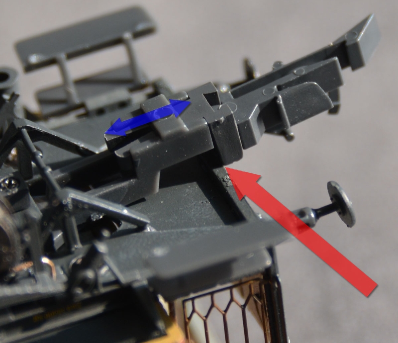

Koblingens "rod" er for kort (blå pil), sådan at bagsiden af slidsen, hvor den egentlige kobling skal placeres, let kommer op at ride på undersiden af pufferplanken - eller i bedste fald gnider mod den.
Jeg tror at du har vendt koblingen forkert: op skal være ned og ned skal være op på den "bageste del" af koblingen. Så rider den ikke mod pufferplanken.
