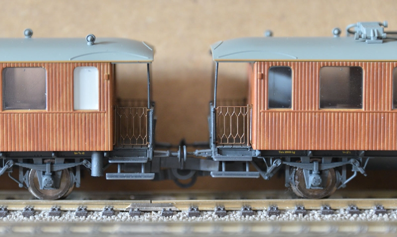

af Jens V, 7/5 2013, 09:24 (4380 dage siden) @ Carsten B. Thomsen
Har du mulighed for at vise et billede af det, du beskriver ? (et billede siger jo mere end 1000 ord - som man siger på swahili).
Jow, da...
Der kan kobles...
men..
Koblingens "rod" er for kort (blå pil), sådan at bagsiden af slidsen, hvor den egentlige kobling skal placeres, let kommer op at ride på undersiden af pufferplanken - eller i bedste fald gnider mod den.

af UTJ, 7/5 2013, 09:42 (4379 dage siden) @ Jens V
Jeg tror at du har vendt koblingen forkert: op skal være ned og ned skal være op på den "bageste del" af koblingen. Så rider den ikke mod pufferplanken.

af Jens V, 7/5 2013, 10:51 (4379 dage siden) @ UTJ
Jae, det er jo en pointe, som jeg har overset. Hæ, hæ... det løser sgu nok problemet. Tak :-)

af Carsten B. Thomsen, Frederikshavn, 7/5 2013, 20:26 (4379 dage siden) @ Jens V
Hej Jens
Det løser nemlig problemet, ja.
Og løsningen vil også kunne bruges, hvis man bruger andre koblingstyper, som fås i højdejusterbar udgave - bl.a. fås højdejusterbare Fleischmann Profi koblinger, Roco Universalkoblinger og A-koblinger - koblingsholderen (til NEM-skakten) er ens på dem alle.
