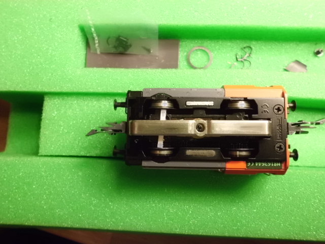

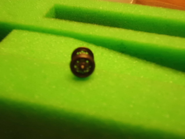

1) Afmontér forreste aksel og udskift med eger-hjul.

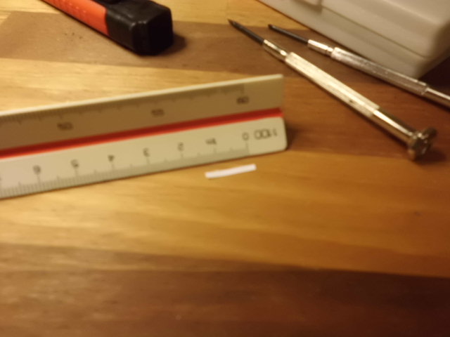

2) Tilpas 1 lille stykke pap - ca 14mm x 2 mm
3) fastgør papstykket som vist med sekundlim, således at endestykkerne stikker ind mellem egerne.
Bem: Forreste hjulaksel bør være den lydgivende, eftersom ressonnans'en fra førerkabinen kan føles for voldsom.
Bem: Lyden fra motoromdrejningerne følger automatisk Köf'ens hastighed på anlægget.
Bem: Der bør ikke flyttes på eksisterende CV-værdier, i forbindelse med montagen.
