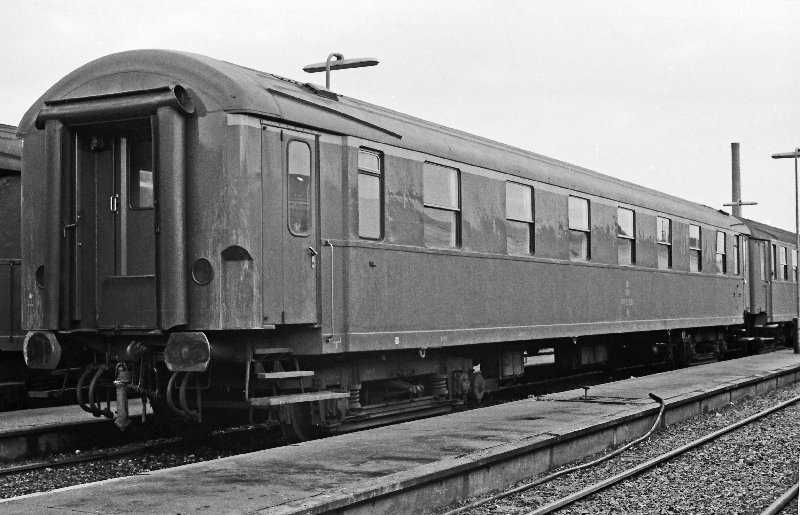

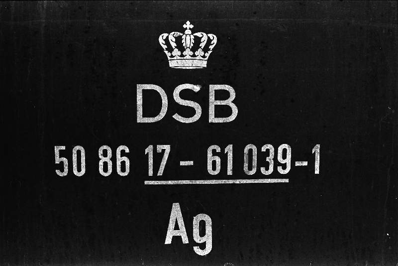

Fandt lige et par billeder af Ag 039 (desværre ikke i farve) fra Århus 1973.
Ag 039 er speciel derved, at den blev moderniseret udvendigt før indvendigt før K 74.
Ag 039 blev rød i august 1972 men først klar indvendig juli 1974.
Et billede af 039 i rød ses i den fantastiske personvognsbog.:-)
