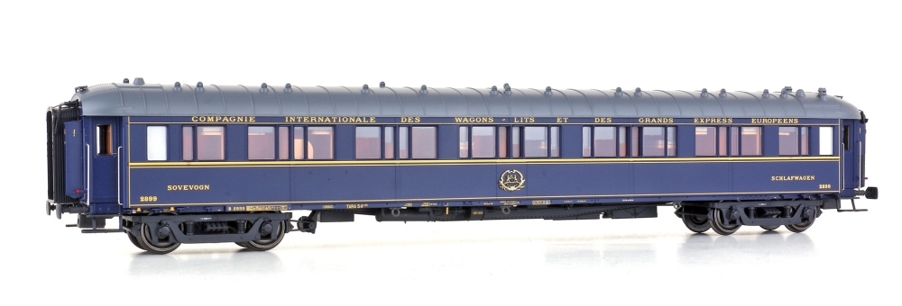

2899 : Det umulige - eller er det et mirakel ???
af h087 ⌂, bagsværd, 11/12 2012, 03:45 (4526 dage siden)
redigeret af h087, 11/12 2012, 04:32
ja så må I selv vælge hvilken del af overskriften der skal bruges
men LSmodels laver den ihvertilfælde, og så er det bare med at forudbestille !! was das
PS: så mangler vi bare lige en tegning, Steff :-D ;-)
og KM-text til at lave nogle alternative numre, dukke, dukke, av av - og så væk væk :-)
af Steff, 11/12 2012, 08:18 (4526 dage siden) @ h087
Go´morn

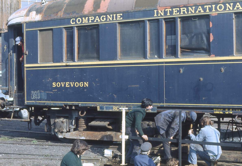

Grunden til at vognen hos LS models i kataloget er opført som den er, med at den er Belgisk, er fordi LS models ikke har forstand på den måde CIWL arbejdede administrativt på og dermed brugen af beskriftningen på vognmateriellet blev anvendt.
Landekoden var ikke et udtryk for en vogns nationale CIWL divisions tilhørsforhold, men hvilken jernbaneforvaltning, der var teknisk ansvarlig og hvor vognen normalt skulle efterses i henhold til aftaler og kontrakter CIWL og jernbaneforvaltningerne imellem. Dog kunne der selvfølgelig være sammenfald mellem landekoden anført på ”RIC plaque” samt et nationalt tilhørsforhold. Bl.a. var de fleste spisevogne efter den anden verdenskrig af 42xx serien, der var i løb til og fra Danmark ”DK” mærkede på ”RIC plaque” og blev efter aftale med CIWL, efterset ved Centralværkstedet i København/Aarhus. Sovevognsmateriellet derimod, bortset fra vognene 3010 – 3014, blev efterset ved et af CIWL egne værksteder i Italien (Rom eller Milano), Østrig (Wien), Frankrig (St- Denis, Villenneuve eller L`Ouraq), Tyskland (Neu Aubing, München) eller Belgien (Ostende). Derfor var sovevognene mærkede med en af de pågældende landes landekoder, uagtet de måske løb fast et helt andet sted. Disse landekoder var: FS (senere ændret til It) = Italien, ÖBB (senere A) = Østrig, F1 til F5 samt PLM (senere udelukkende et ”F”) = Frankrig, DB = Tyskland og B = Belgien. Hvis landekoden yderligere var påført et *, overholdt vognen ikke fritrumsprofilet for alle strækninger i det pågældende land. Hvis vognen var påført et * ved ankermærket (godkendt til overførsel med færger), var vognen ikke godkendt under alle forhold, da bogien ikke kunne foretage den nødvendige duvning op og ned.
Vognens historiske hovedtræk er anført nedenfor:
Bygget 1926 hos Ringhoffer som CIWL type S nr. 2898, senere omdannet til type STU. 1939 ombygget til ST i Zossen og 1946 ombygget i Saint-Denis til STU.
Udstyret med danske holdere for slutsignal og slutlanterner jf. CIWL tegning 26238 af 18-04-1962.
Vognen er i nummer ved den danske division af CIWL i 1963 + 1970. Anvendt bl.a. indenlands i løb til Frederikshavn eller Esbjerg. Danske påskrifter over vinduer i gangsiden.
1969 omnummereret til UIC nr. 51 66 06-40 026. 1971 blev den sendt til Paris og henstillet. Vognen var derfor ikke i ordinær drift efter den blev oversendt til Paris. Solgt til AJECTA i Longueville, Frankrig. Ophugget hér p.g.a. store tæringsskader.
I øvrigt er modellen forkert beskriftet, da den beholdt sine tekster med Sovevogn/Schlaff-wagen” etc. på begge sider.
Se foto nedenfor
Foto: Pierre-Yves Toussirot, Copyright. Billedet er belagt med restriktioner. Der skal henvises med link hvis billedet ønskes anvendt i anden sammenhæng.
Håber den gav en fornuftig forklaring.

Vedr. CIWL nr. 2899 (1969 UIC nr. 51 66 06-40 027):
Vognen blev bygget som CIWL type S hos Ringhoffer i 1926. I 1939 blev den ombygget til type ST i Zossen. Under den anden verdenskrig indlejet af Deutsche Reichsbahn (DR) og indlemmet i Salonvognspark for anvendelse som Kommandovogn ved Generalstaben for Luftwaffe i perioden FEB 1942 – NOV 1942.
I 1946 ombygget i Saint-Denis til STU. Udstyret med danske holdere for slutsignal og slutlanterner jf. CIWL tegning 26238 af 18-04-1962.
Vognen blev tildelt den danske division af CIWL i perioden 1963 til 1971. Anvendt bl.a. indenlands i løb til Frederikshavn eller Esbjerg. 1969 omnummereret til UIC nr. 51 66 06-40 027.
1971 sendt til Holland.
Det er korrekt at de franske påskrifter på båndet over kupé siden i virkeligheden fra ca. 1967 BURDE havde været den korte version "Compagnie International de Wagon-Lits". Men nok fordi CIWL påregnede at udrangere vognen efter dens anvendelse i Danmark, forblev den ældre og længere version at være skrevet på båndet over kupé siden.
Så i denne henseende er LS-models altså korrekt.
NB: De eneste sovevogne der har haft et ”DSB” på RIC pladen, var de Scandia byggede M3 vogne, der ikke forventedes at anvendes i international tjeneste. De blev vedligeholdt på et af Cvk ´erne eller sendt til Ostende (efter krigen), men stadig med DK på RIC pladen.
Men billedet (s. 172) af "2899" taget i Esbjerg 1963 viser jo netop kupésiden med kun den korte version af titlerne?
2898 lader derimod til at have haft den lange version af titlerne, hvilket stemmer overens med LS modellens udseende.

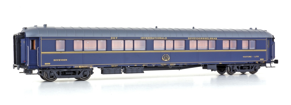

2899 : Det umulige - eller er det et mirakel, tja ???
af h087 ⌂, bagsværd, 14/12 2012, 00:44 (4523 dage siden) @ Finn Lekbo
det kan så undre en,
den kom til DK i 1963 og fik dansk påskrift Sovevogn og Det Internationale Sovevognsselskab, samt de ting Steff skriver om - og den er i DK til 1971, hvor den går retur til Frankrig
og epoke IIIc skulle gerne dække denne periode, så LS bør jo nok underrettes på en eller anden måde.
og rigtigt som Ole skriver
på den franskespogede side; DSB 2899
og den hollandske; OSE 2899
tja ???????????????????????????
så en udgave med OSE og dansk påskrift som ovenstående. igen tja????????????

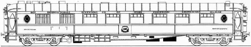

SAMT spisevogne ombyggede fra type Fleche d´Or (i blå bemaling) og Etoile du Nord (blå/cremme).
Apropos Fleche d´Or typen (typerne):

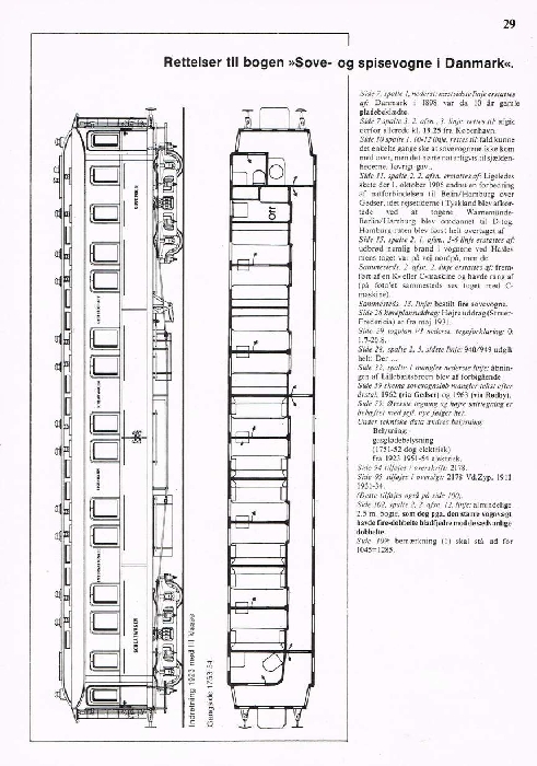

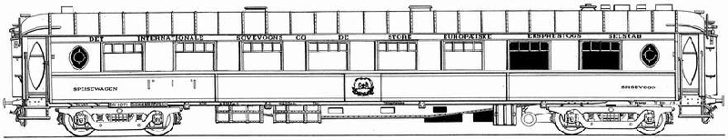

Er der helt enighed om påskrifternes udseende på spisevognen 4071; den legendariske der var stationeret i Danmark fra 1938 til 1962?
I bogen "Sove- og spisevogne i Danmark" synes jeg ikke helt at tegning og fotografier stemmer overens. Ligeledes er der uoverensstemmelser med det der har være skrevet i Lokomotivet 14/1986.

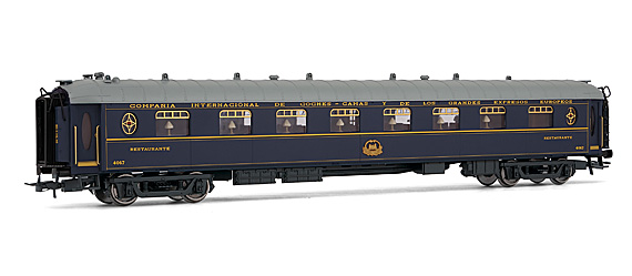

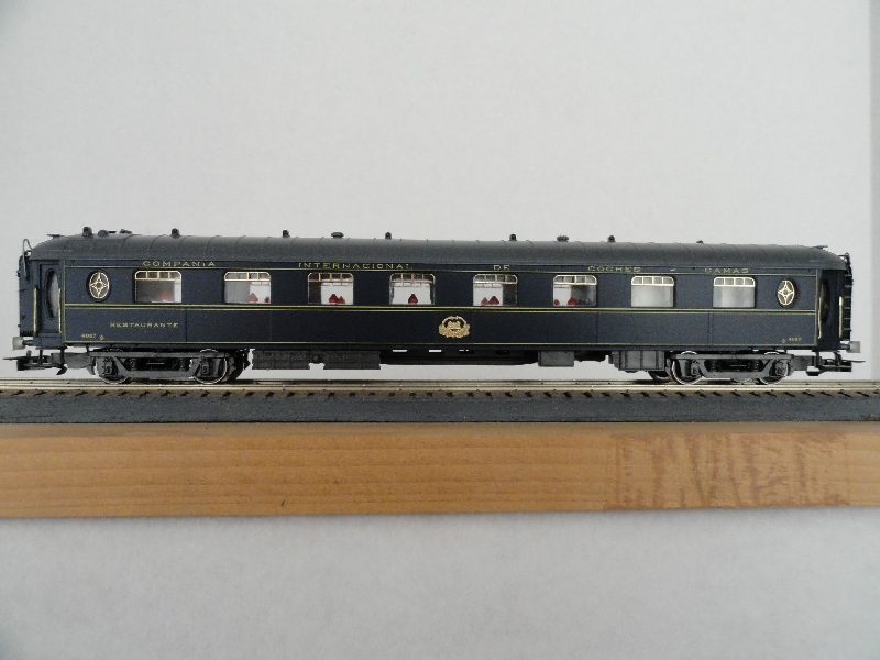

Har du et bud på, hvordan en helt rigtig model af vogne med danske påskrifter skulle se ud?
Såvel Rivarossi som Electrotren har haft en tilsvarende vogn i deres sortiment som hhv katalognummer 3534 og 18204, begge med nummeret 4067:
CIWL 4067, Rivarosi 3534
CIWL 4067, Electrotren 18204
af UTJ, 14/12 2012, 20:56 (4522 dage siden) @ Svend B J
Jeg holder mig nu stadig til min 4010 som er identisk med 4057 som omkring 1962/63 var i Danmark (en oprindelig pullmann-vogn med køkken):
Det er en Rivarossi, katalognummer 3527, som er vist før her i forum.

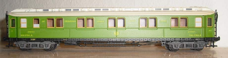

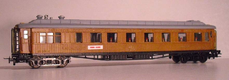

Neden under lidt selvmade i mangel af andet:
VR teak som kørte herhjemme fra ca. 1923 og frem til omkring 1949/1950, altså epoke II og begyndelsen af epoke III. Kræver lige lidt ændring af vinduer og tag. Men når jeg kan, kan andre det helt sikkert også!
VL af nr. serien 1753 – 1754. En Fleischmann vogn, grøn maling og her Næstved frimærkehandel litrering. Mener den laves af KM-tekst, nemt og hurtigt og SÅ korrekt for perioden 1907 – 1938.
Hvad der er typisk dansk for epoke II er vel en teak sove- og spisevogn, der alle kan købes i hvert tilfælde brugt. Lad være med at købe Pocher VR modellen af forhandlerne eller brugt togssælgerne ved markeder. De tror den er lavet af det pure guld og det er den ikke! Kun en samlermodel, HVIS man mangler våbenhvile udgaven fra 1918. Liliput og Märklin udgaverne er faktisk bedre.
For epoke III vel en type YT i 3810 – 3842 eller 3888 – 3932 serierne samt en VR enten type 42XX eller ombyggede Pullman i 40XX eller 41XX serierne med eller uden køkken, men BLÅ.

Mulige påskrifter CIWL VL 4071
af Steff, 16/12 2012, 11:48 (4521 dage siden) @ Svend B J
Go´ formiddag Svend m. fl.
Der ER jo altid en vis usikkerhed i forbindelse med beskriftningen af en vogn og denne kan skifte med tiden bl.a. afhængig af anvendelsesområde og teknisk udstyr.
Da vognen kom til DK i 1938 efter ombygning fra Pullman til spisevogn i Budapest, er jeg næsten sikker på, at den har haft den for tiden ”normale” beskriftning med fransk i båndet over vinduerne på begge sider samt hhv. Voiture Restaurant/Spisevogn og Voiture Restaurant/Speisewagen på den anden side. Vognen havde en plade på undervognen med informationer, men hvilke ved jeg ikke.
De tekniske teksterne på vangerne (på tegningerne ikke korrekte) var franske og tyske som det hér, nok vil være at gå for meget i detaljer med, før end det eventuelt vil blive aktuelt. DE er nemlig lidt/meget vanskelige at holde rede på, afhængig af tidspunkt samt teknisk udstyr.
Efter krigen, hvor vognen blev indsat i ”Englænderen” er jeg næsten sikker på, at den tyske betegnelse Speisewagen blev udskiftet med Dining car af flere årsager.
Herefter blev vognen sat i reserve fra Nyborg (blev jo erstattede af 42XX vognene) og jeg VED med sikkerhed, at båndet over vinduerne i køkkensiden blev dansk som på tegningen. Usikkerheden er så, om det også var dansk på den anden side eller fransk. Teksterne på vognsiden er jeg også rimelig sikker på. Desuden har jeg teksten til RIC pladen, så den er jeg også sikker på.
Så den eneste usikkerhed er altså ”gangsiden” med hvilket sprog der står over vinduerne, fransk eller dansk. Der skulle vel ikke være nogen der lige har et billede?
Herunder min version af CIWL VL 4071:
Køkkenside
Gangside
Ønsker alle en forhåbentlig fortsat god dag!
Steff
af UTJ, 16/12 2012, 11:56 (4521 dage siden) @ Steff
4071
Gangside over vinduer: Fransk tekst over vinduerne (lang version)
Gangside restaurantende (til venstre): dansk Spisevogn
Gangside køkkenende (til højre): tysk Speisewagen

af Svend B J, 18/12 2012, 20:35 (4518 dage siden) @ kka-dk
... Og det bekræftes af billedet fra rettelsesbladet til sovevognsbogen, gengivet på http://www.signalposten.dk/forum/index.php?id=805.
Hej Klaus
Har du mulighed for at scanne hele rettelsesbladet og vise det her - jeg har ikke længere dette (og det er der måske også andre, der ikke har) og/eller sende det til mig som pdf-fil.
af Steff, 22/12 2012, 14:48 (4515 dage siden) @ Svend B J
Go´eftermiddag Svend.
Kom i tanker om, at jeg jo selv havde rettelsesbladet, som jo retteligt var en side i det nu hedengangne "Modelbyg" fra Kurlands forlag. Faktisk synd det lukkede, for der manglede ikke kvalificerede og iderige skribenter, men sikkert økonomi. Men på den anden side gav lukningen sikkert også anledningen til på kortere og længere sigt til Forlaget Banebøger samt tidsskriftet Lokomotivet. Nå, det er jo historie.
Her de omtalte retteslesblade og god jul.
Steff
NB: Ønsker du (eller andre sæ´følig) dem i PDF, er der jo en kuvert at anvende.
NB: Beklager teksten er svær at læse, men når det a.h.t. størrelse for anvendelse her på siderne bliver decimeret, kan det jo været svært at læse. Og det der med drop-boks og klik på forstørrelse har jeg overhovedet ikke forstand på:-|
CIWL 2899 - LSModels - genudsendt
af Morten Flindt Larsen, København K, 31/7 2024, 21:53 (275 dage siden) @ Svend B J
LSModels har genudsendt CIWL 2899 i år. Lidt fantasiløst med samme vognnummer som for 10-12 år siden. Katalognummer 49142.
https://www.jernbanen.dk/dsb_zvogn.php?aar=1893&id=143
Ikke blot fantasiløst. De kunne formentlig sælge flere enhed, hvis de havde valgt et nyt nummer.
