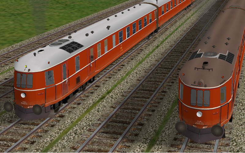

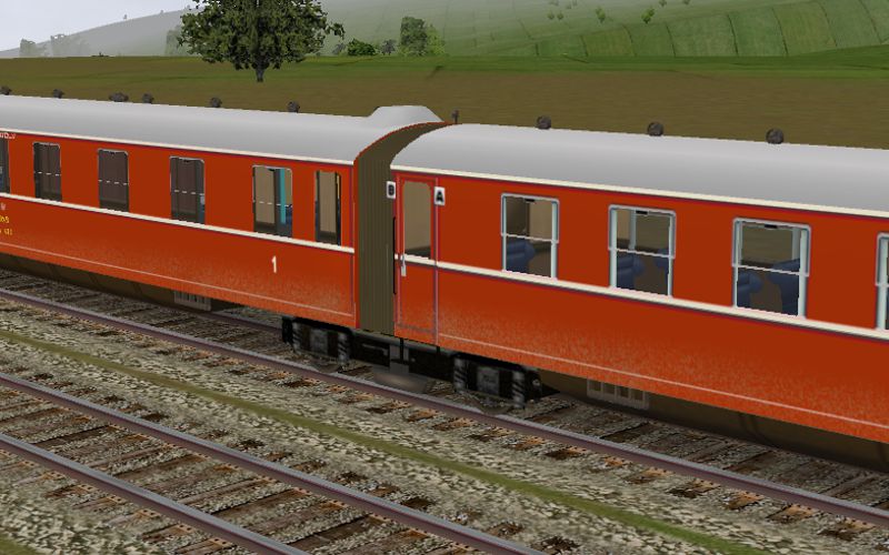

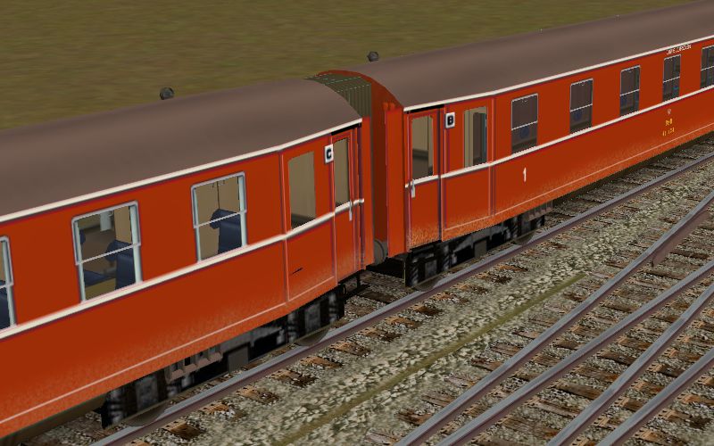

af bl, 8/10 2012, 14:12 (4590 dage siden) @ tybalt
Som Erik Olsen er inde på andet steds, var der egentlig tale om to forskellige togsæt. Selvom man tilstræbte et ens udseende, var der trods alt forskelle. Fronten på Mb var mere rund i det end Ms, udstyret på motorvognenes tag og sider var forskelligt, Aa-vognen i trevognssættet havde ingen døre og hvilede udelukkende på fællesbogier. Mb-sættet kunne deles på midten af hensyn til pladsen på færgerne og mellemvognene var af samme grund "tilspidsede", så de kunne komme rundt om forhindringerne på færgedækkene, Ms-togets harmonikaer fyldte næsten hele gavlen, hvor Mb-toget havde "normale" harmonikaer med "trykplader", plus der var et utal af andre forskelle i detaljerne.
På billederne er taget på Ms-toget sølvgråt, mens det er beskidt-gråt på Mb-toget.

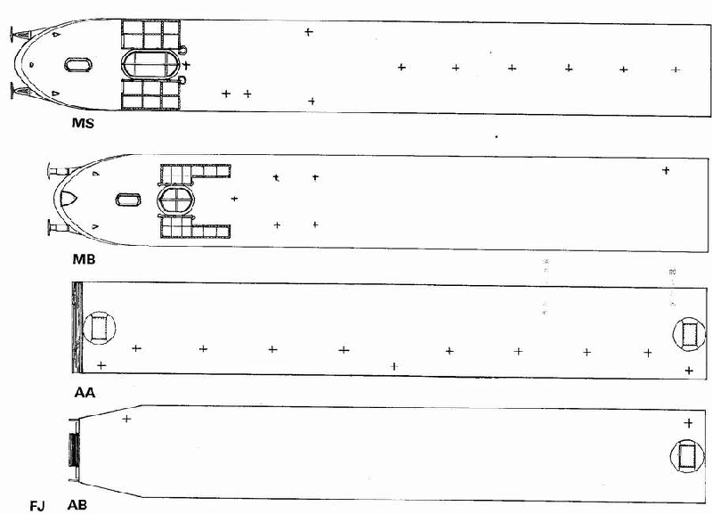

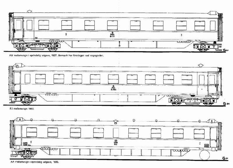

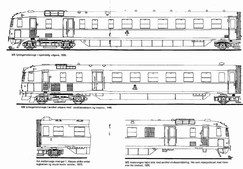

Herunder tegninger fra ”Særskrift nr. 2, DSB lyntog litra MS/MB” fra Lokomotivets forlag 1985. De kan muligvis gøre dig selv klogere på hvad du ønsker, vil og kan. Inden alle de kloge falder over tegningerne, ja fronten skal være lodret og der er sikkert andre utilsigtede fejl. Men tegningerne kan bruges til det DU efterspørger – forskellene.
Problemet som jeg ser det, er Heljans udgivne MS sæts simple
opbygning (tæv skal de ha!!), da det jo er temmeligt – læs næsten umuligt – at skære vinduer ud. Det HELE er jo støbt i en skal. Det gør det også svært at forbedre som Ms sæt. Har prøvet! (Man har heldigvis taget ved lære og lavet skinnebussen på samme måde).
Så mit råd er, at bogier kan med de modifikationer der skal til – ambitionsniveau – kunne bruges sammen med undervognen. Bogierne på mellemvognene kan du MULIGVIS anvende dem der blev lavet til MK/FK sættet, hvis de altså kan købes løst.
Så faktisk er vi jo derhenne, hvor kun lidt snude (med udskårne vinduer) kan anvendes og resten skal opbygges af enten laserskåret eller udfræset plastik card. Der er jo ingen ”himstregims” i togsættet. Det er jo ”bare” tre forskellige vogne.
Hvis du har lavet nogle sidetegninger er jeg sikker på, at en med en fræser kan gøre det i et snuptag.
Et jysk firma var i sin tid lidt interesserede, men jeg tror nok at ambitionsniveauet og kundegrundlag er ændret til det mere udenlandske, hvorfor et dansk MB lyntog nok ikke arter sig i sortimentet;-) .
Lige til sidst. Jeg tror også at det ville være klogt – HVIS DU VIL BYGGE – at anskaffe dig kildemateriale, hvoraf der allerede er nævnt en bog (af bl.a. en akademiker og en sur gammel mand) som ABSOLUT kan anbefales.
Men god fornøjelse og spørg hvis der er noget, brug evt. konvelutten.
Steff

Når man som D826 (som jeg er i samme klub som) og jeg overvejer en rekonstruktion (kitbashing) af en eksisterende model så er det lige præcist sådan nogle kommentarer som dem du fremkom med vi har brug for. Ikke fordi vi nødvendigvis vil have løsningerne præsenteret på et sølvfad, men fordi at der forud for en beslutning om at gå i gang med det konkrete arbejde ligger en overordnet vurdering af arbejdets kompleksitet og chancerne for at nå et tilfredsstillende (om ikke 100% korrekt) resultat.
Både ud fra din tekst og ud fra de udemærkede tegninger som du også lagde ind (samt Bjarnes udemærkede billeder, tak Bjarne) må jeg konkludere at mulighederne for at lave en tilfredsstillende model med udgangspunkt i Heljans Ms lyntog ikke er til stede.
Hvis D826 stadig ønsker sig Mb-eren så hedder det scratchbuilding, med alt hvad det fører med sig (bl.a. økonomisk).
