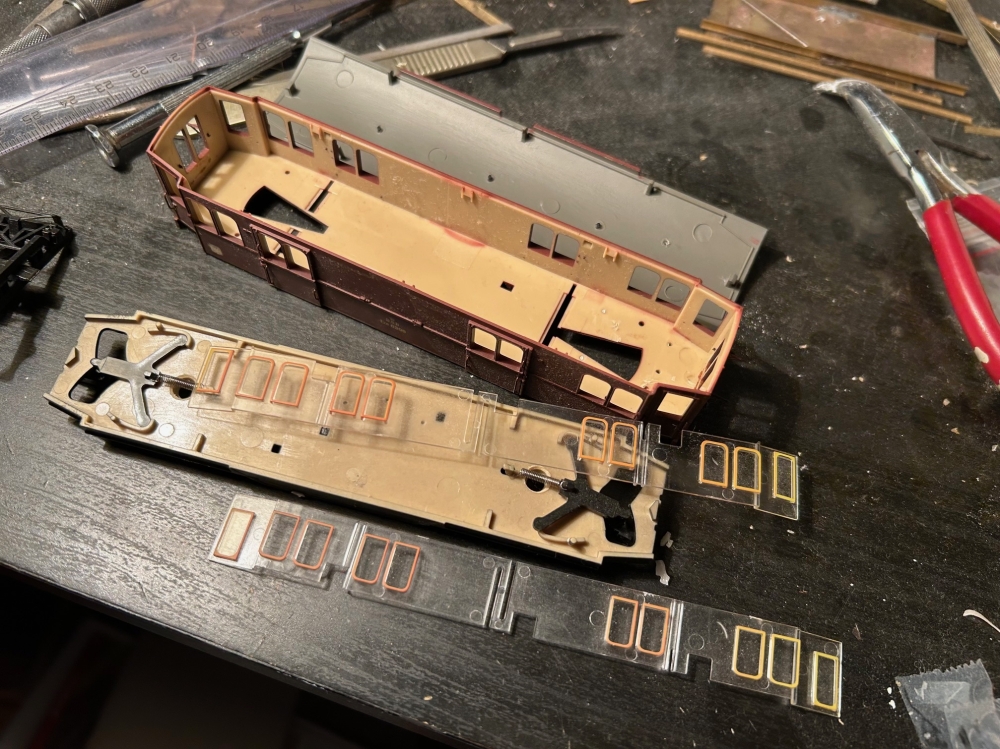

af UTJ, 24/3 2025, 21:51 (37 dage siden) @ Svend Hjorth
Er der en der har et godt råd til hvordan man åbner denne model. jeg ønsker at monterer lys i den.
Jeg har en åben - et forlist ombygningsprojekt (noget med at forhøje vognkassen med ca 1 mm ved at bygge på for neden og så andre bogier).
Den ser sådan ud i splittet tilstand og er ret nem at gå til:
Taget sidder fast i vognsiderne med tre tappe i hver side og så én i hver ende i det gennemsigtige vinduesplast.
