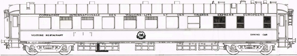

ALTID glædeligt med nye CIWL modeller. Nedenfor en tegning af sidegangen på en 42xx WR:
Hvis du tæller vinduer og sammensætning må du desværre konstatere, at det er ikke den "danske WR", da vinduesinddelingen er anderledes, nemlig som den under her:
Og SÅ begynder det at blive svært, for den nederste type er bygget i masser af serier fra ca. midten af 1920´erne og omkring 10 år frem, både i Italien, Østrig, Frankrig og et par stykker i Tyskland. Personligt kan jeg ikke se detaljer som hjælper, "Fiskebug" forstærkning af undervognen, nittet eller svejst o.s.v. Vognene blev jo bygget som standard og kun mindre detaljer afslørede MULIGVIS hvilken nummerrækkefølge, hvis man selvfølgelig ikke kan se nummeret;-)

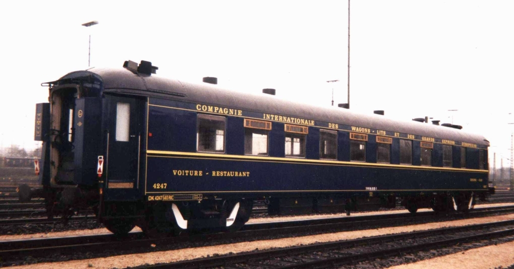

Det der CIWL "triggede" mig, kørte jo bl.a. sammen med en kollega/ven museets spisevogn fra Ostende i Belgien til Randers i 1998, noget af en oplevelse, især da varmeanlægget blev prøvet undervejs. Du får lige et billede fra afhentning og kontrollen i Ostende herunder.
