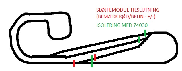

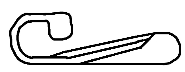

Kører Trix C skinne, har købt et vendesløjfe modul... men hvor skal jeg tilslutte det?
Har tegnet en primitiv tegning :-) - da jeg ikke har en plantegning.

Men udmiddelbart vil jeg mene (uden at ville hænges på det, for jeg er nemlig AC-mand, hvor det ikke er nødvendigt med vendesløjfeelektronik), så skal du kigge på området ved sporskiftet øverst til højre på planen og på området ved sporskiftet nederst til højre.
Ved DC er hver skinnestreng jo 0 og + og det må under ingen omstændiger "kollidere". Samme problemstilling melder sig også hvis man har en drejeskive i DC.

Umiddelbart skal dit vendemodel tilkobles det underste af de 3 skrå spor. Altså fra sporskiftet i bunden i venstre side og op til det underste sporskifte i højre side.

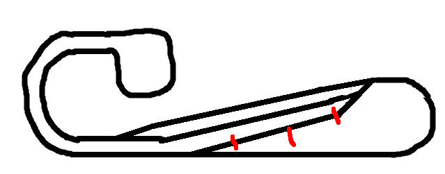

De andre som har svaret, har antydet løsninger. På tegningen har jeg markeret to sæt isolerede skinnestød som isolerer den mellemliggende sporstrækning fra; her skal vendesløjfemodulet tilsluttes. Afstanden mellem de to sæt isolerede skinnestød skal være større end det længste tog.
