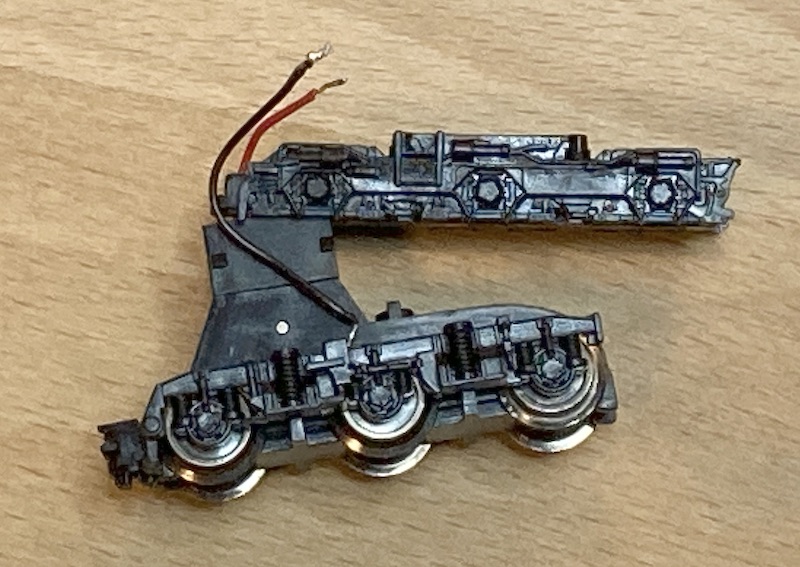

Efter at have tænkt mig om og efter at jeg er kommet et stykke vej med 3D modellen, så tror jeg nu nok at jeg klarer mig med at kigge billeder. For det første skal boggierammen jo ikke være målfast ift. 1:1 men til N modellen, og for det andet er det jo netop 1:160, så de helt filigrane detaljer har ikke den store betydning.
Her er et billede af de to boggier, som var monteret på modellen ved levering. Den øverste uden hjul er den korrekte, som egentlig ikke er ret køn i nærbillede, og som jeg sidder og måler ud med skydelære.

... og så opdager jeg nu, hvor anderledes bremsetøjet sidder på den spanske version. Se f.eks. på sidste billede af Mz 1404 på jernbanen.dk og sammenlign med boggierammen på billedet ovenfor.
Det passer mig faktisk udmærket at få rettet op på det, selv om de færreste nok bemærker det, når musikken spiller ;-)
Jens

Hispatren boggier passer bedst med MZ III og MZ IV.
Jeg har valgt at leve med den forskel på 5 (8 da 3 mangler det sidste) af de MZ jeg har.

Ja, jeg er også nået frem til at det er en MZ III boggie. Det kunne jeg sådan set godt leve med, men når jeg nu alligevel skal lave den i 3D, så vil jeg gøre det korrekt. Jeg må nok hellere se at få fingre i MM5.
