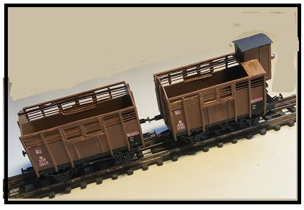

af Børge Sundahl, 23/6 2021, 21:20 (1420 dage siden) @ BenjaminA
Her er et par af gamle - en KD og en KE - som jeg har forsøgt mig med
Børge

af Steff, 24/6 2021, 10:58 (1420 dage siden) @ Børge Sundahl
Kære Børge
Indledningsvis, fantastisk så produktiv du har været/er og ofte med nok ikke så - på nuværende tidspunkt - kendte vogntyper.
Det er for mig interessant at se en model i "3 D" af dine frembringelser her på forum! Et er at se en tegning fra DRM eller nu på Jernbanekilder, noget helt andet er det at kunne se f.eks. udformningen af vognkassen på de åbne godsvogne du sidst har vist. Giver et helt andet indtryk af en vogn med dybden.
Igen, tak fordi du viser dine frembringelser.
