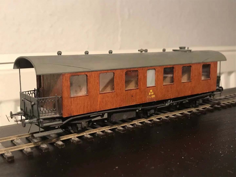

DSB litra CUK søges i H0 - Desværre kun CU!
af Muncken, 13/6 2021, 18:53 (1426 dage siden) @ Muncken
af Morten Flindt Larsen, København K, 13/6 2021, 20:48 (1426 dage siden) @ Muncken
Ja ja, bare tvær' i det.... :-|
af Jan K., 13/6 2021, 21:38 (1426 dage siden) @ Morten Flindt Larsen
Jeg har meldt ham til moderator for provokerende indlæg! :-P
Vi er nok nødt til selv at gå igang med byggeriet... medmindre "sættet" er til salg!?
Ser fremragende ud, forresten!

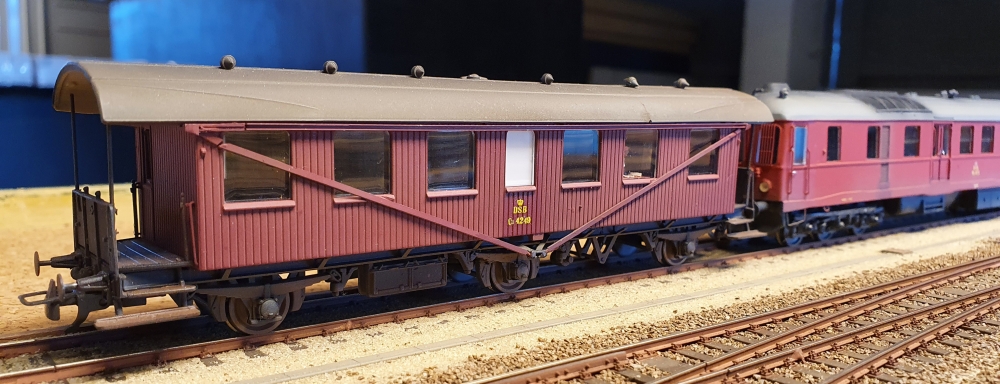

af kka-dk, 7/6 2021, 11:02 (1432 dage siden) @ Jan K.
Her er én jeg begyndte på for en del år siden, og som i vanlig byggestil aldrig er helt færdiggjort.
Undervognene er fra en Roco 44862, også med sidebevægelig midteraksel. Akselafstanden passer stort set 100%, men undervognen skal afkortes i gavlene, og koblingskinematikken kan dermed ikke genbruges.
Sider og gavle er udfræset i 0,5 mm rilleplast, og vognkassen er forstærket indvendigt med et lag i samme tykkelse.
Taget er sammenstykket af to stk. Hobbytrade CU, endeperroner og delvist indretningen er sammesteds fra. Ventilerne husker jeg ikke helt oprindelsen på, de er fra før Dekas-tiden ;-) .
Ja, aksellejerne burde skiftes, og der mangler endnu en del undervognsdetaljer.
Mvh. Klaus K
3-akslet rystevogn DSB litra CUK søges i H0
af Jan K., 7/6 2021, 15:33 (1432 dage siden) @ kka-dk
Den er smuk! :-)
Undervogns nummer noteret og måske slagte et par CU'ere... hmmm...
Går i tænkeboks, der er *meget* på tapetet før jeg når frem til mit special-projekt.
Og nu ved jeg jo, at der en én derude med fræser!! :-D

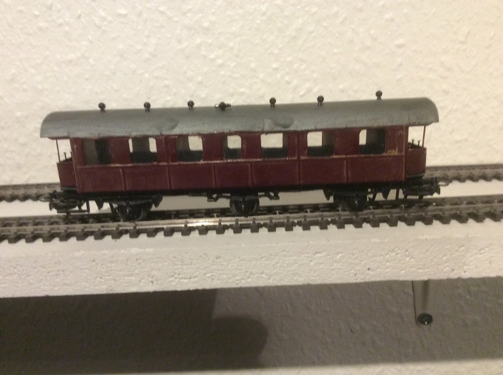

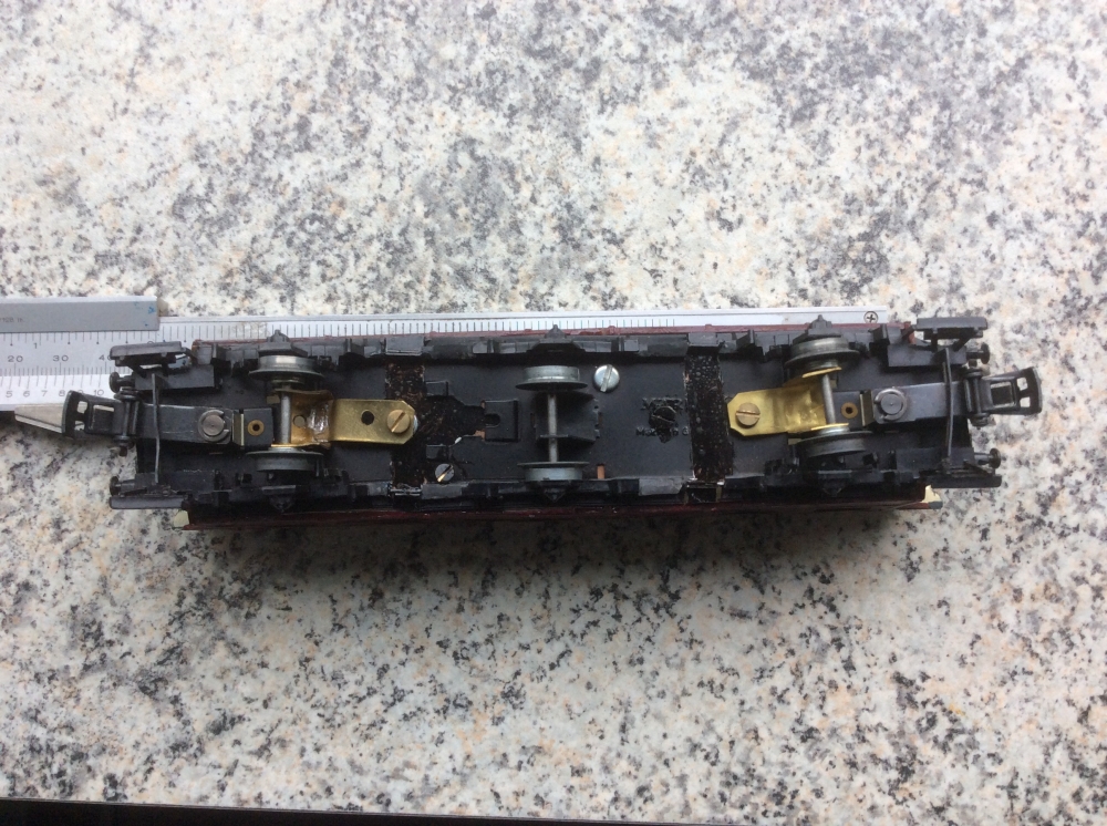

af UTJ, 14/6 2021, 22:33 (1425 dage siden) @ Jan K.
redigeret af UTJ, 14/6 2021, 23:01
Søgte og fandt en CUK frem igen, bygget i 1995, så den har nogle år på bagen. Kan ikke måle sig med Munckens finish, men den kører godt med sit midterstøttehjul. Forresten et af de sjovere byggeprojekter.....
