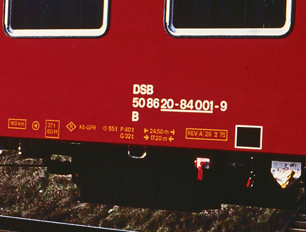

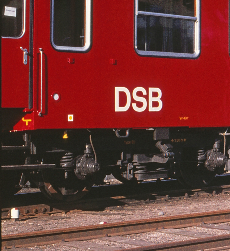

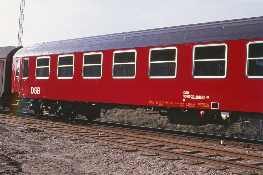

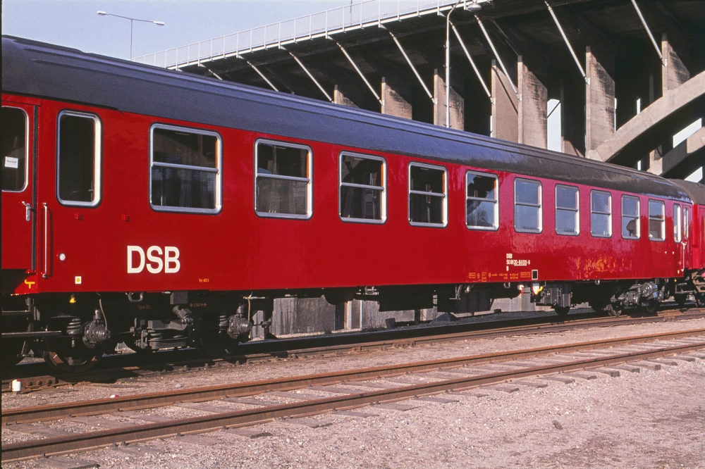

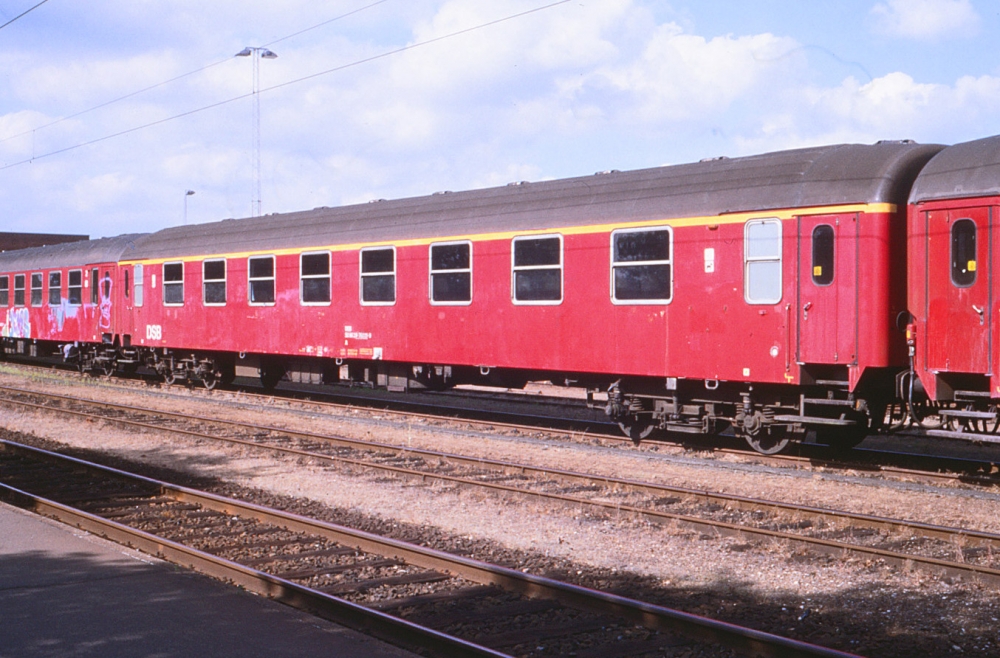

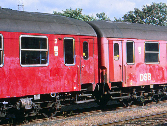

Måske disse billeder kan bruges. Ellers se "Jernbanearkivalier.dk" Ordresamlingen serie M side 407 "signaturer på vognmateriellet" (den vinrøde periode). Om der findes en tilsvarende for den røde periode ved jeg ikke.

af TransEuropa, 19/4 2021, 08:36 (1486 dage siden) @ Georg Schmidt
Rigtigt gode billeder Georg
Tak
