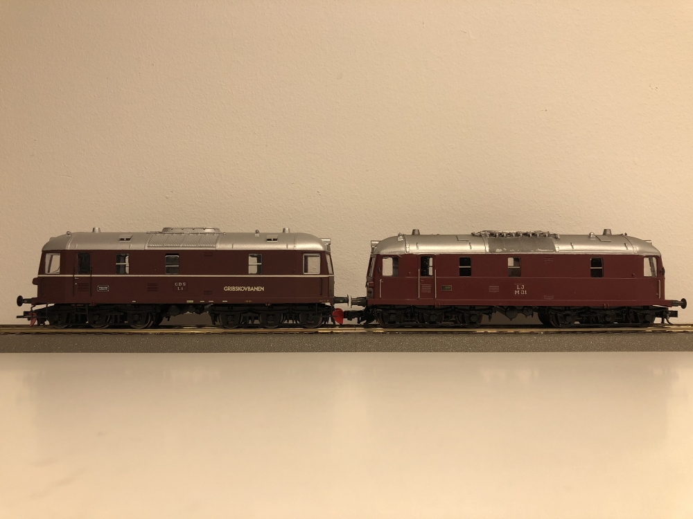

af Hippi02 ⌂, Næstved, 10/4 2021, 11:53 (1483 dage siden) @ Knarbjerg
2 x marcipanbrød. Tv. Heljan GDS L1 og th. Tikøb LJ M31. Trods aldersforskel, kan de dog sagtens kører sammen på et anlæg. Tagdetaljerne er meget flottere på Heljans, men Tikøb-modellen har jo også minimum 20 år mere på bagen.

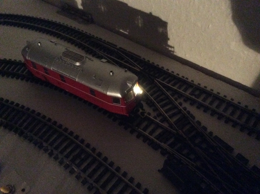

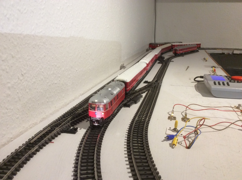

Her er så OHJ 24 AC leveret med særtransport, første test med et Heljan produkt, bliver den på sporet gennem div. sporskifter, ja det gør den, den vugger lidt en gang imellem, det kan også være sporet, som tideliger beskrevet så er der tandhjul i den, ikke noget der generer mig. Det jeg nok en dag vil gøre noget ved er at få føreboret til at slutte bedre mod fronten, der kommer meget lys op i førerummet fra bagsiden af frontlyset, eller lidt sort maling på. Trækkraften er ok til mig, der er kun 1 af de vogne der er på der passer til kun 2 front lys, de andre har 2 striber og tyrehornslogo.

af Bent Larsen, 10/4 2021, 22:39 (1482 dage siden) @ Bent Larsen
Lige et billede af lyset i førerummet

Som Knarbjerg synes jeg at maskinen kører "OK", men heller ikke mere. Den har en lidt for vrikkende og ujævn gang, især vid middel- til høj hastighed, men det har en change for at blive bedre hen ad vejen.

Jeg holder også med Bent om at lys-sætningen er lige voldsom nok, jeg overvejer at se om lidt CV-gymnastik kan afhjælpe oplysningen af førerrummene. Ellers er der nok ingen vej uden om at skille dyret ad...

af Bent Larsen, 11/4 2021, 16:13 (1482 dage siden) @ Bent Larsen
Så har hatten været taget af, for at se på det front lys, det er ikke nemt. Løsningen blev en tynd stribe grå tape på kanten af førerboret, det blev kun en halv løsning, men det bliver sådan foreløbig, der kommer måske bedre løsninger ?
