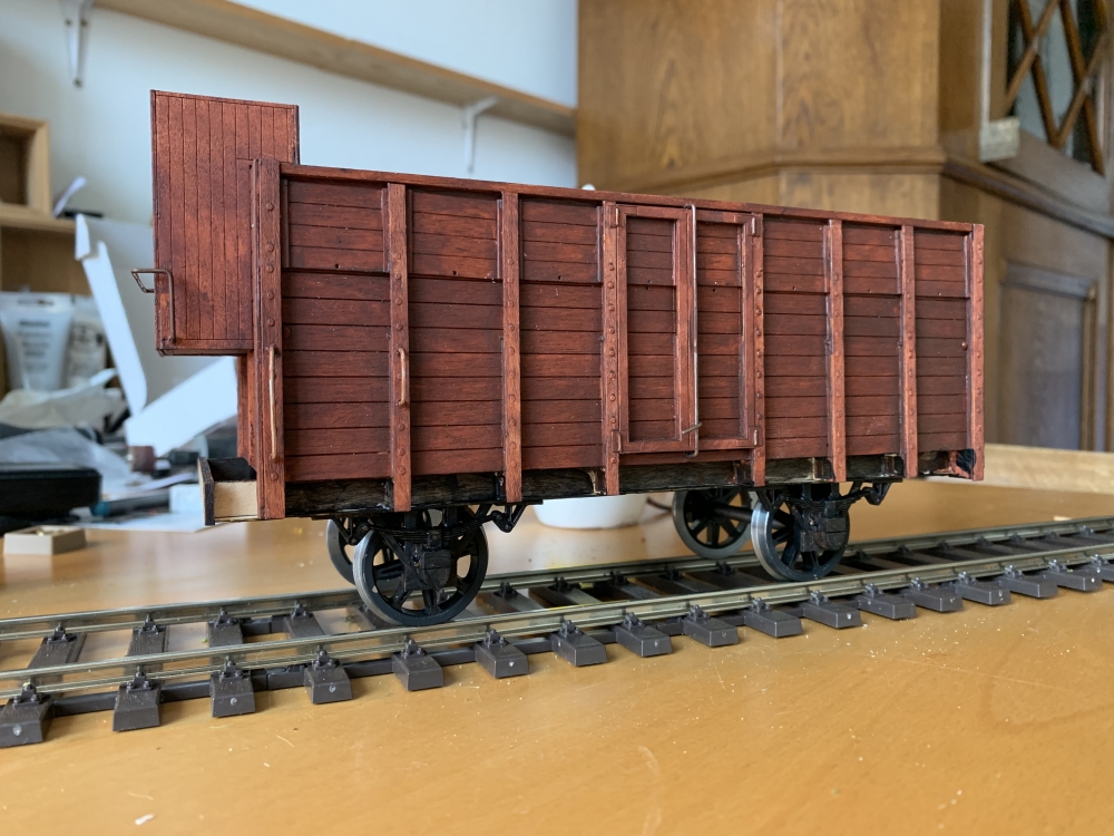

Allerførst vil jeg gerne spørge om detaljer på de gamle Q-vogne, da jeg er ved at bygge en i skala 1.
Jeg har skrevet lidt om første del af byggeriet på min nye blog:

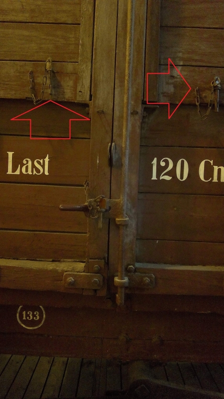

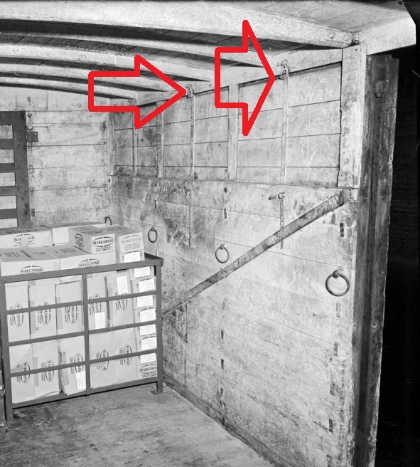

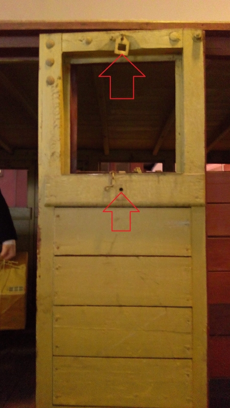

Trælemmene på Q-vognene på sider og i dørene blev fæstet INDVENDIGT ved at en lille krog øverst på lemmen blev hægtet ind i det stykke fladjern med hul man ser på den øverste pil. Samtidig hermed ser du farven indvendigt på vognen (Ral 1007). Udvendigt er vognen Ral 8012, der passer fra ca. 1955 og frem til udrangering.
Kæden udvendigt var for at sikre lemmen ikke faldt ned under kørsel. Kæden med en not sad på ydersiden af lemmen i en lille holder når ikke anvendt, se billedet.
Når anvendt blev noten stukket ind i et hul UNDER lemmen i vognsiden. Se nederste pil på billedet af den åbne dør.
Efterhånden blev lemmenes bevægelse ”suspenderet” og lemmen blev sat fast i øverste position.
Kæderne hang lige ned hvis de ikke var sat i ”føringsmidlet”, holderen. Derved fremkom de meget karakteristiske halvcirkelmærker som fremkom når kæder kom i bevægelse under kørsel og derved sled malingen og træet af.
Dette kan efterlignes på model ved at stikke en nål eller spidst søm ind i kæden og køre frem og tilbage i den halvcirkel der fremkommer (med måde!!).

Så kan man med god samvittighed lade kæden med not hænge ned - jeg tænker at skala 1 er stort nok til at de halvcirkelformede slidmærker kan formes af sig selv, hvis vognen får lov til at køre nok!
