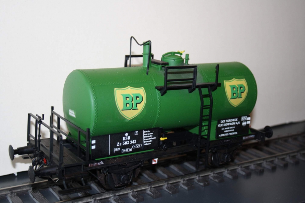

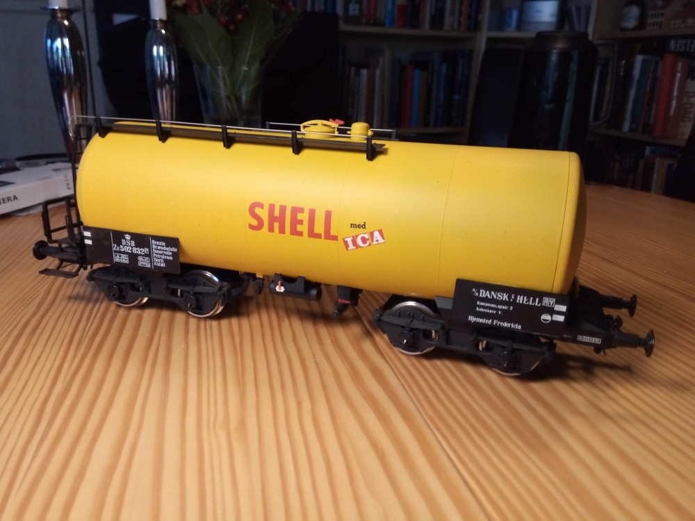

af Steff, 9/2 2021, 20:14 (1555 dage siden) @ Søren Johannessen
Kære Søren ++++
Jeg har om nogen i sin tid fortvivlet prøvet at fjerne påskrifter på modeller, noget gik godt andet rigtigt skidt med en deform model.
Men det er jo vigtigt at anvende det lige det rigtige til lige den bestemte type bogstaver/tal.
Til de vandbaserede overføringsbilleder (decaler/decals) anvendtes i sin tid lunkent vand og vatpinde, gnide, gnide, gnide. Senere Isopropanol (PAS PÅ BRANDFARLIGT som ind i h......). Det virkede også på "gnubbe bogstaver og tal" mv. Åbne vinduer og sluk smøgen!!
Min erfaring med Microscales Micro set og Micro sol virker - efter min mening - kun på decals af vådtypen, hvor Micro Set blødgøre decalen så den kan "komme rundt om hjørner og ind i sprækker og evt. også fjerner.
Med silketryk har jeg ikke prøvet nogen af de ovennævnte, men sleb ganske simpelt det hele væk med det fineste vandslibepapir jeg kunne opdrive. Modellen skulle alligevel grundes, have ny farve og decaler. Det er iøvrigt altid en god ide at slibe og grunde!!
For modeller der har fået en gang tynd lak bagefter, bliver jeg svar skyldig, terpentin/rensebenzin????
Håber det gav bare lidt. Men pas på med kemikalier (smager fælt, heller vodka eller gin), noget opløser faktisk plastikken og DET er jo ikke meningen.
Nedenfor to industrimodeller (Märklin), den to akslede oprindelig blå tank med gul påskrift, bogievognen oprindelig grå tank og sort/hvide påskrifter, begge silketryk. Her er anvendt vandslibemetoden med grunding før hhv. den grønne og gule tankfarve. Størrelse H0+++++
Bemærk iøvrigt tydeligt på BP vognens tankende, at på decalen (forsigtig rangering) kan klæbefilmen ses, dum fejl. Emnet hvorpå decalen skal sidde på skal være BLANK. Kan så senere gøres mat NÅR decalen er kommet på!!

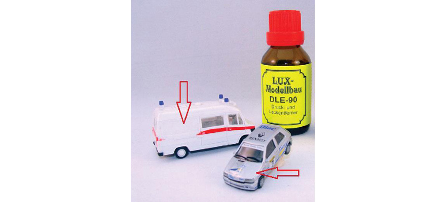

LUX DLE-90
https://www.lux-modellbau.de/cms/front_content.php?idcat=247
Fjernelse af påtryk på industrimodeller
af Lasse S, 10/2 2021, 11:49 (1554 dage siden) @ Svend B J
Jeg anvender også selv LUX produktet til at fjerne litrering og tryk m.m.
MEN det skal altså siges, at den er alt andet end skånsom. Den er meget kraftig og skal bruges nænsomt.
Det er fint, at anvende LUX DLE 90 (som på billederne fra Svend), når modellen ikke er malet og f.eks er støbt i hvid plast, hvor der så er påført tampon tryk eller lignende. Hvis modellen er støbt i f.eks hvid plast og så malet i en anden farve fra producentens side, så vil jeg absolut ikke bruge LUX til at fjerne tryk/litra m.m. Så er det stort set umuligt ikke at få fjernet noget af farven også.
Men som sagt, jeg anvender selv med stor glæde det her LUX DLE 90 produkt. Men vær som sagt meget påpasselig.

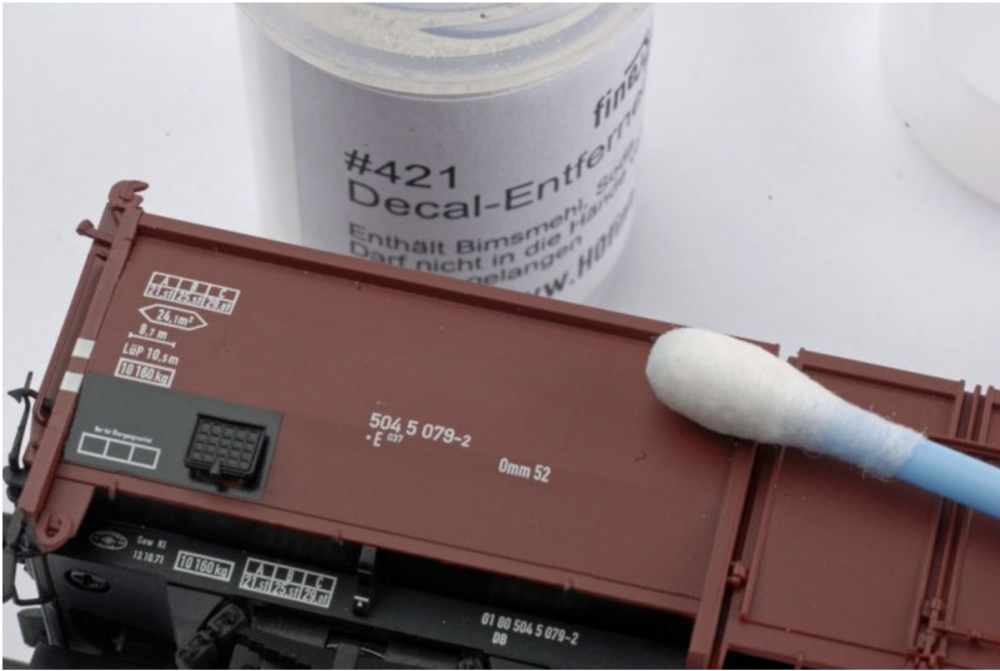

Slibning syntes at være en bedre metode, fordi det er lettere styre processen ved at vælge/skifte mellem en passende korstørrelse på slibemidlet. Mine er erfaringer er begrænsede første gang jeg forsøgte mig brugte jeg dette slibepulver fra en tysk forhandler som har FREMO folket som målgruppe:
fra: http://www.h0fine.com/Shop2/product_info.php?products_id=77
Resultatet var blandet, personlig syntes jeg at overfladen blev for blank, men det er der sikkert flere meninger om.

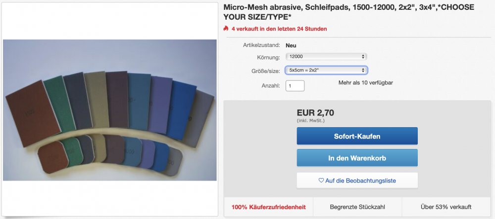

Ved et tilfælde støtte jeg på disse Micro-Mesh abrasive, Schliefpads på en engelsk hjemmeside. De er beregnet til at fjerne ridser på ekstremt blanke overfalde, f.eks. på musikinstrumenter som guitar og lignende. Slibepads kan købes i kornstørrelser fra 1500 til 12000. Levering fra UK er jo blevet no go, men jeg har fundet dem på tyske eBay, og endda til rimelige priser:
Når jeg nænsomt har slebet den oprindelige påskrift væk, (start med korn 3600-4000 og slut med 6000-12000), lakerer jeg området, hvor den nye decal skal sidde med blank klarlak f.eks. Testors som tørrer hurtigt. Når den nye decal er monteret og helt tør lakerer jeg hele decalen og området langs kanten med matlak, f.eks. Testor Dull Coat, som jeg syntes fantastisk, fordi den tørrer så hurtigt at der ingen fare er for at modellens grundbemaling angribes.
For at begrænse det område som man sliber på (så indgrebet bliver så nænsomt som muligt) kan man med fordel skære slibepads op i smalle strimler og lime en strimmel en pind eller lign.. Slipepads har endvidere den fordel at man slipper for at få sin model patineret med hvidt slibepulver.
