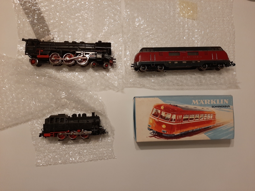

Hej alle,
Jeg står i den herlige situation at min far har givet mig sin gamle jernbane. Desværre ser det ud til at togene ikke er blevet vedligeholdt og derfor er blevet "trætte" for at sige det mildt. Det er de helt gamle toge og vogne fra, hvad jeg har fået afvide, omkring 50erne.
Når der bliver sat strøm til togene, rykker de sig lidt eller slet ikke. Jeg kan dog se at der er lys i dem alle. Jeg har prøvet at skille dem ad og give dem lidt olie og rense dem lidt med en vatpind. Det så ud til at hjælpe lidt. Jeg har overvejet at købe nye kul og børster til dem, men er i tvivl om det er det der skal til.
Hvad er jeres erfaring med disse toge? Hvad skal jeg købe/gøre for at de kommer til at køre igen?
På forhånd tak for hjælpen.
Mange hilsner
Brian

af Bent Larsen, 14/1 2021, 21:31 (1581 dage siden) @ BK Hansen
Det er olien der er blevet så tør at gearhjulene er klisteret sammen, en lille pensel og lidt renset benzin eller lignende og vask det hele, tør med lid køkkenrulle og lidt ny olie, så skal der nok komme liv i dem igen.
