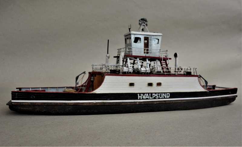

Artiklen om Morsø er grunden til vores færge ....
Vi ( J&B Rail + Herborg Modeljernbaneklub ) havde bestilt 2 stk. Hvalpsund, men det endte med 2 x Morsø p.gr. et eller andet problem på værftet !
Artiklen i Banen fik os til at bygge de forskellige "lede ting", der fik færgen ind i lejet. Det var nogle kraftige ting i begyndelse af nedstampede træstammer ( kan ikke stave til det de hedder ) efterfulgt af ledevægge.
Det var skrevet af EVP.
Men vi mangler input til, om der er hjælp med et par simple lyssignaler til at færge endte i færgelejet.

De to Duc d`Alba er lavet.
Men hvis der heller ikke er bid her, så bliver det lavet alligevel, og så bliver det med en hvid lanterne, der bliver sat midt på galgen sammen med projektøren ned skinnen, og så kommer der en rød i midten af en hvid trekant 25-30 cm bagved !
Jørgen Steffensen

af bygger01, Herning, 1/1 2021, 12:23 (1595 dage siden) @ Søren Johannessen
redigeret af bygger01, 1/1 2021, 12:28
Tak for at du tog dig tid til beskrive fyr & båker ved et færgeleje .....
Også lidt "dejligt" at min langtidshukommelse stadigvæk er intakt !
Så det bliver 2 trekanter / lavet af træstrimler / malet hvide / ca. 1 cm høje / med en rød rundhoved LED'er i midten / blinkerelæ'et er på lager.
En på færgegalgen ( der hvor et DSB mærke ville være, men det er jo en "privatbane" ) og den anden på en bygning eller på en stage.
Der skal nok komme et par billeder, men der går nok 6-12 mdr. til jeg atter skal på den del af banen.
Der er molefyr med rødt & grønt lys, men de er drejet af en plasttype, der lader lys komme igennem, så der kommer sikkert en maler med rød & grøn maling !
Så Godt Nytår med et par snarlige stik
Jørgen Steffensen

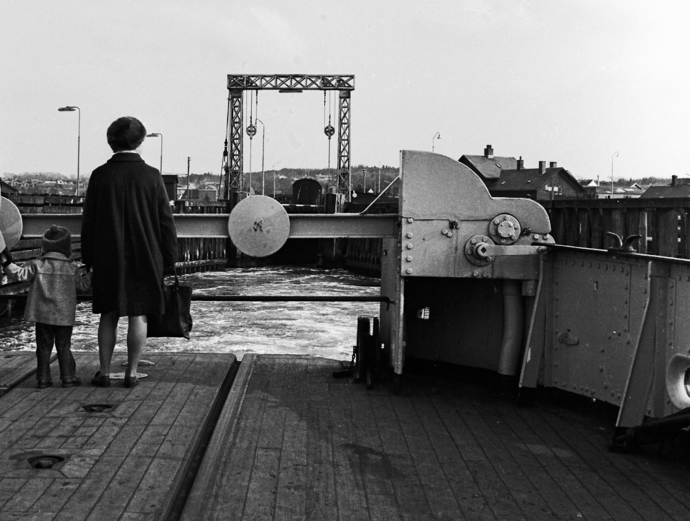

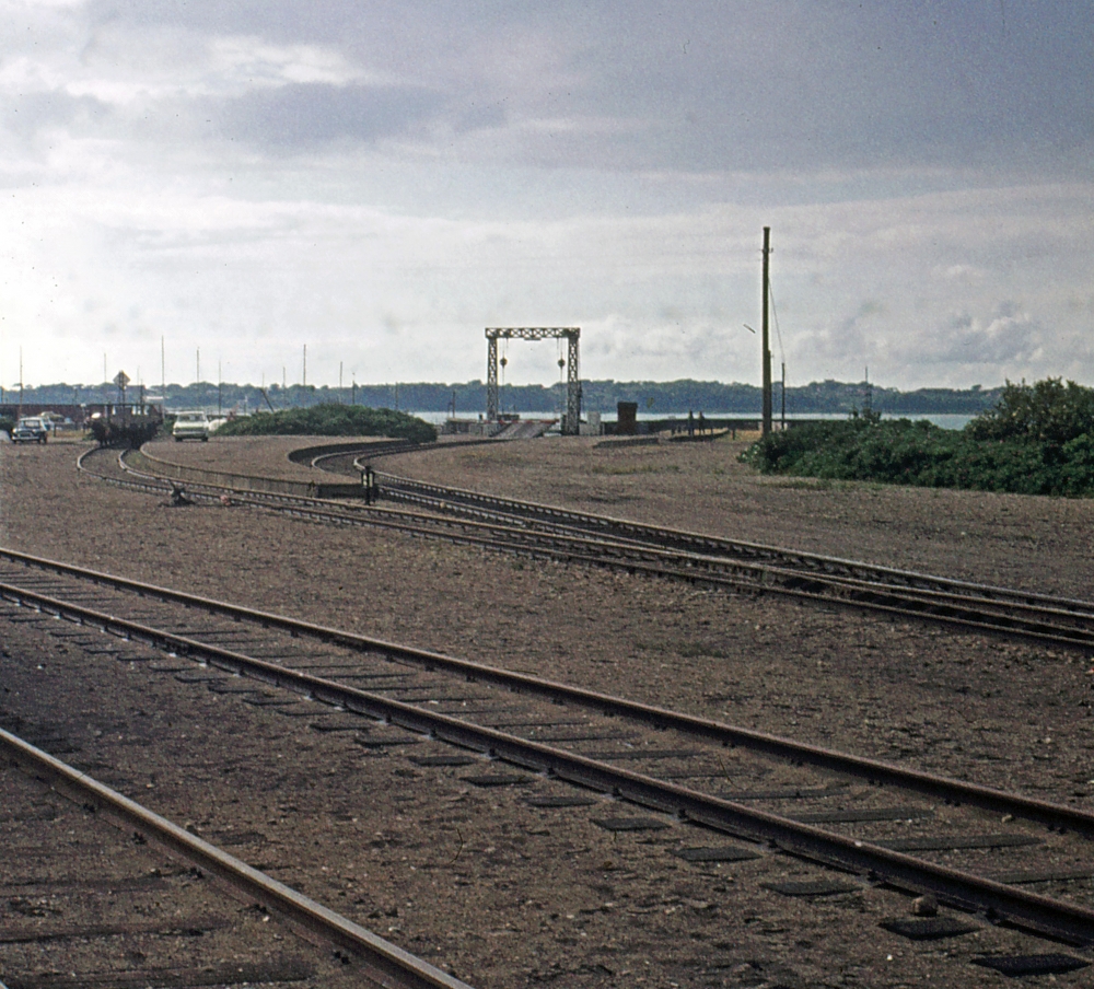

Som Søren skriver, så er Kraks søkort jo en god hjælp, men den viser dagens situation. Jeg prøvede at kigge på Rødby Færgehavn, og her kan man se, at for- og bagbåkerne til ledelinjen faktisk er flyttet. Ved anlægget i 1963 stod forbåken på molerne mellem de to færgelejer, og bagbåken på en høj mast placeret inde mellem perronsporene, hvilket kan ses på dette postkort (fundet hos Bjarne Abel); nu er de placeret vest for færgelejerne.
[image].
Bagbåken ses også tydeligt i dette indlæg på Sporskiftet.dk.
/Jan

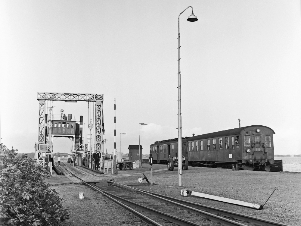

af Skott, 2/1 2021, 13:19 (1594 dage siden) @ jaer
Hvordan ville færgelejet ex have set ud i Glyngøre omkring 1960?
Skott
Fyr og båker v færgelejer
af jaer, 2/1 2021, 16:00 (1594 dage siden) @ Skott
Umiddelbart vurderet er der ikke behov for båker til ledelinjer ind mod Glyngøre. Der ser ud til at være “masser af vand” omkring havnen. Derimod kan man se båker ind mod Nykøbing M, hvor der er en gravet sejlrende (det ses der ikke ved Glyngøre; og der er heller ikke behov). Så Glyngøre har sandsynligvis “kun” haft molefyr.
/Jan

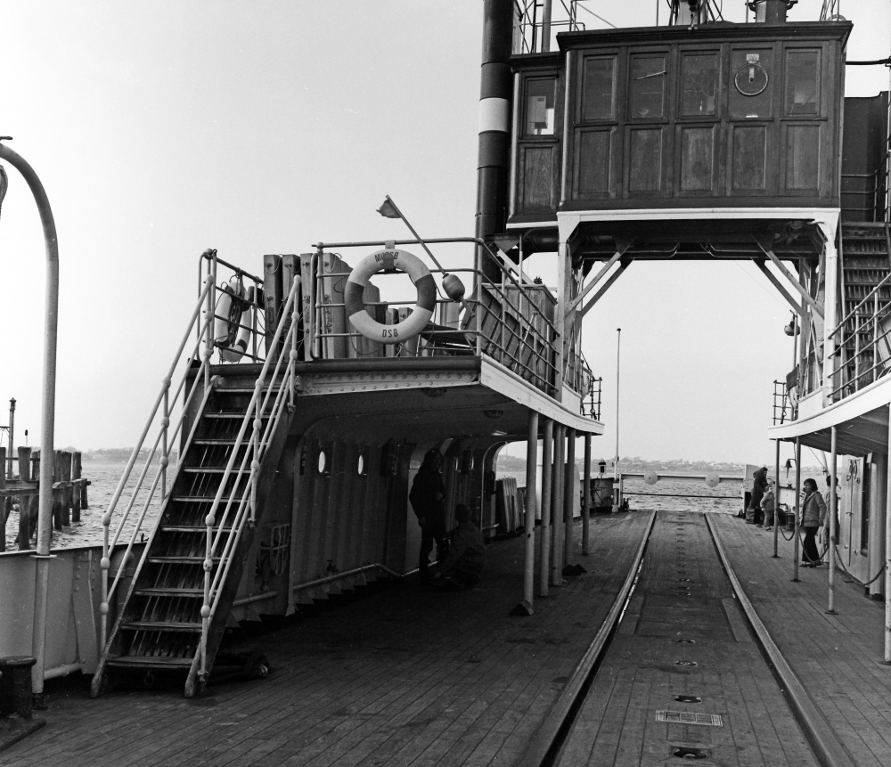

af bygger01, Herning, 2/1 2021, 16:53 (1594 dage siden) @ Erik .V. Pedersen
Tak for billederne af galgerne, der viser, hvor den forreste båke var anbragt på tværliggeren.
Så er det bare frem med en lineal, og hvor det så passer, skal der rejses en mast til bagerste båke ( Har kendt ordet, men nu ved jeg også, hva' det betyder )
Jørgen Steffensen
af jaer, 2/1 2021, 17:55 (1594 dage siden) @ bygger01
Det er ikke en båke eller lanterne til sammme, men bare en markering af lejet. Der ses ingen lanterne bag færgelejet, altså ingen bagbåke, og så heller ikke to lanterner, som er nødvendige for en ledelinje.
Båker og ledelinjer anvendes kun, hvor det er nødvendigt. Det er ikke fast udstyr på brogalgerne. Der er ingen lanterne på brogalgen i Glyngøre.
/Jan

Tja, man skal ikke tro på billeder alene, hvilket jeg gjorde første omgang. Men ting kan jo også have ændret sig. På søkortet, der ses på krak.dk i dag, er der vist en ledelinje ind til færgelejet med både for- og bagfyr (altså ikke båker, så på de gamle billeder kan stå en lanterne bagude, men de er svære at se i dagslys).
/Jan

af bygger01, Herning, 2/1 2021, 21:48 (1593 dage siden) @ jaer
Vi - den samlede J&B Rail - på begge lejer, og vi er kommet til flg.:
I to billeder fra Glyngøre kan man midt på galgen det nederste af trekanten.
Medens på Hvalpsund kan båken ses på et postkort fra 1967, medens der senere på begge færgelejer blot er lanterner !
Så Hurra for den fine "Dokumentation" fra EVP .......................
Nå pynt med - hvem der har ret - det nok for mig for espressoen er serveret !
Jørgen Steffensen

Ved et tilfælde kom jeg netop igår aftes så langt med min seneste model af HVALPSUND (2), at jeg nu kun mangler styrehuset, der skal loddes op i dåseblik !
1:87-model af M/F HVALPSUND (2)
. . . og nu tør jeg ikke skrive mere pga. tidsspærren på siden -- hvis det ikke allerede er for sent !
Erik V.
http://evp.dk/index.php?page=m-f-hvalpsund-ii-i-model

af Skott, 3/1 2021, 13:09 (1593 dage siden) @ Erik, V. Pedersen
Virkelig fin model, både færgeleje samt færge. Sjovt, du stadig holder ved dåseblikket, når mange andre materialer findes. Men fra 'banen' huskes, at dine foretrukne materialer er dåseblik samt appelsinkrydsfiner hvis ikke, jeg husker forkert? ;-)

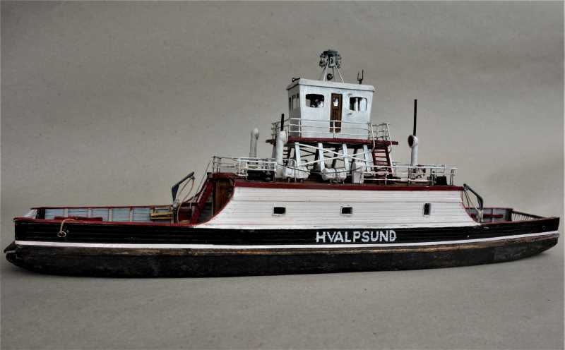

Hej Skott.
Ved et rent tilfælde, kom jeg ind på denne side lige idag -dagen efter, at jeg igen, igen betragtede færgen som færdig -- der er hele tiden noget, der lige skal . . . . . [image]
1:87 model af færgen "HVALPSUND", som den ser ud idag.
Der er råbt maaaaaad -- så jeg smutter.
Erik V.
evp.dk

af Skott, 14/8 2021, 17:28 (1370 dage siden) @ erik v., pedersen
Nydeligt arbejde, Erik!

af Georg Schmidt, 3/1 2021, 17:11 (1593 dage siden) @ Skott
Her et uddrag fra havnelodsen 1951.
PF=fyr der kun brænder lejlighedsvis.
r=rødt
Afsejling fra Glyngøre omkring 1971.
Ud for Glyngøre.
Udsnit.
Morsø på vej ud fra Glyngøre.
Glyngøre 1970.
Glyngøre 1976, perronsporet ved færgelejet er fjernet.
M v h
Georg
