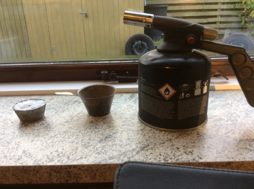

Jeg støber selv nogle klodser ud af nogle gamle bly hammer, og saver klodser ud af, jeg bruger et lille 1 dl mål og en gasbrænder. Bly kan man nok få på et autoværksted, fra gamle klodser til hjul afvejning, bruge som de er eller smelte dem om. Der er også nogle der bruger de klodser til allo fælge, de er lige til at klister på. Der kan også laves en form i gips og støbe i, der er flere måder at gøre det på.
Det lyder effektivt ( og ser ligeså ud ;-) ), men husk udluftningen eller at gøre det udenfor... Bly-dampe er ikke ligefrem sundt. :-)
