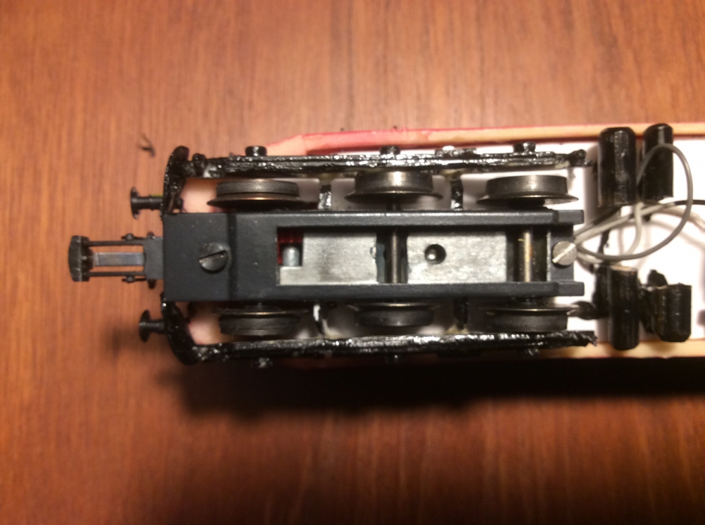

MO motorboggie
af Bent Larsen, 21/9 2020, 19:27 (1305 dage siden) @ Børge Sundahl
En Roco DB V 220 bogie, den har samme akselafstand som MO, det skal være den med plads til slæbesko med kun træk på en aksel, den har jeg brugt på mit Marcipanbrød ved at file et hak til en tredie aksel. Jeg har en MO med en indbygget Märklin 3029, men det er noget Storm P, bogie sider prøv Jan Klavsen som sælger dele fra lukkede Togdillen på Facebook.
