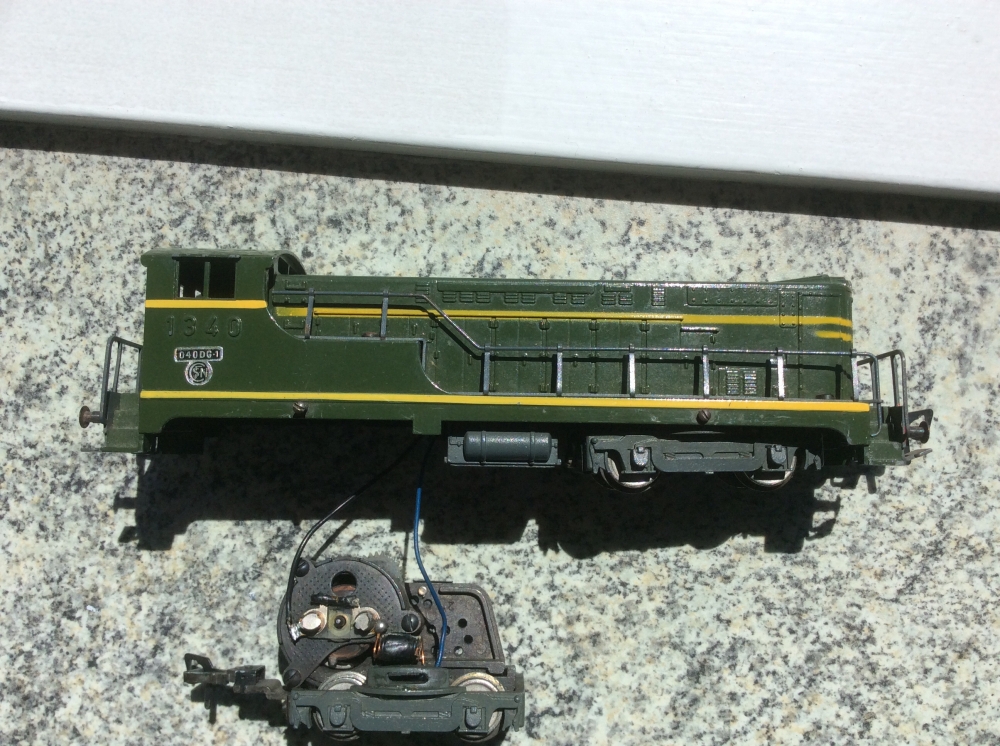

Er der nogen i dette forum der har erfaring med om der kan sættes en dekoder i et lok med denne type motor, hvor det ene kul er direkte forbundet til stel ?

Du skal bruge et lejeskjold hvor begge kulholdere er isoleret = Flm. no. 504750.
Kan du ikke finde nogen på nettet eller hos forhandlere, har jeg et enkelt eksemplar der kan erhverves formedeles 100,00 dkk incl fragt.

Tak for dit svar, jeg sender svaret vide til ejeren af lokomotivet, så må han selv afgøre hvad han vil, for der skal også slæbesko på.
