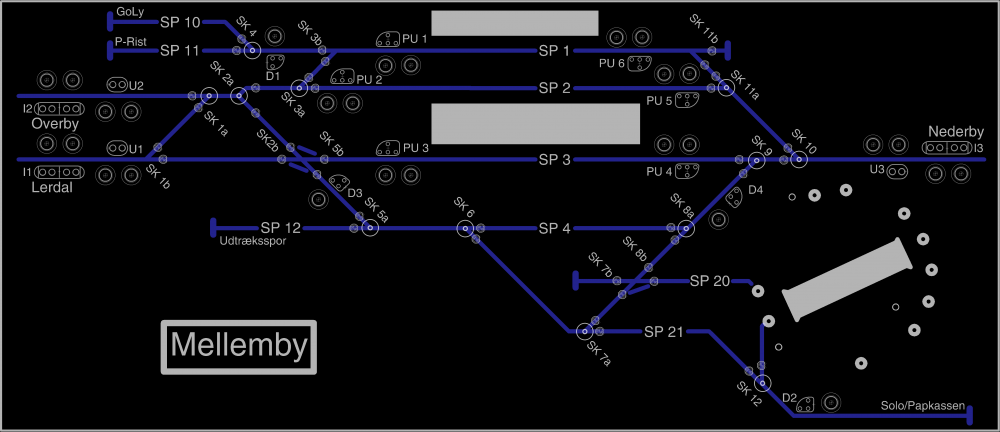

Feedback ønskes på sportavle
af Skott, 27/6 2020, 18:09 (1783 dage siden)
Hejsa
Jeg har begået en sportavle til den station, jeg er i gang med at bygge. Men jeg kunne rigtig godt tænke mig at høre, om placering af signaler m.v. er placeret fornuftigt?
Andre konstruktive bemærkninger er bestemt også velkomne.[image]

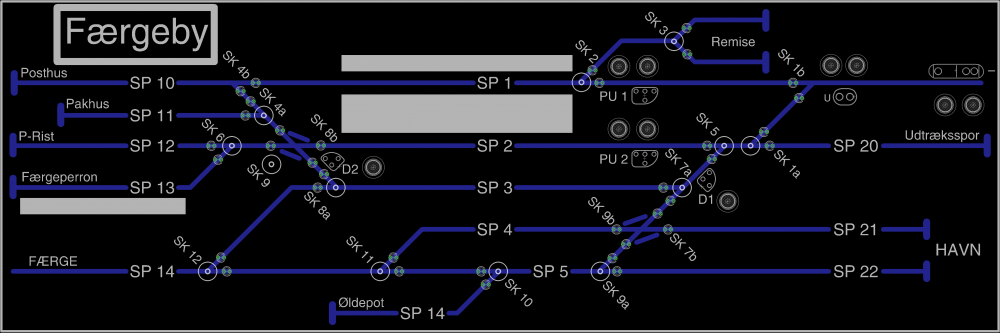

af Skott, 28/6 2020, 14:47 (1782 dage siden) @ Skott
I mellemtiden har jeg så lige begået endnu en sportavle :)[image]

af jaer, 28/6 2020, 15:07 (1782 dage siden) @ Skott

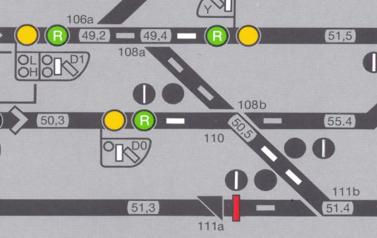

Hvis (!) det skal være efter forbilledet, så har man normalt signal- og togvejsknapper ("nøgler") placeret i sporsignaturen, hvilket gør det mere præcist, hvilket spor, man "betjener".
Så er der englænderne. Her skal man være opmærksom på, at det r den "fjerneste" ende, som faktisk er omstillingen (ude i virkeligheden, det kan være forskelligt i modelverdenen). Se hvordan det er markeret for spsk 108a/b (108b/110 er englænder/krydsningssporskifte).
(Udklippet er fra en station, der er meget tæt på at være Vojens)
Jeg kan ikke helt gennemskue funktionaliteten af knapperne ved signalerne, men det kan tyde på, du har en "Kør" og en "Stop"-knap.
/Jan
af Skott, 28/6 2020, 15:56 (1782 dage siden) @ jaer
Hej Jan
Bestemt - Jeg laver dog ikke stilbare togveje, selvom det ville være mest korrekt, da bare det, at få trukket ledninger er temmelig tidskrævende - Derudover at programmere togveje vil gøre, jeg går i stå (Selvom jeg godt kan programmere) - Signalerne kommer der dog lidt programmering ind over.
Korrekt - Og det skal man jo selvfølgelig også tage højde for, når hjertestykkerne polariseres.
Der sidder en hvid trykknap, der styrer dværgdelen og en grøn knap, der aktiverer udkørsel (og slukker dværgen) - Den omtalte programmering.
