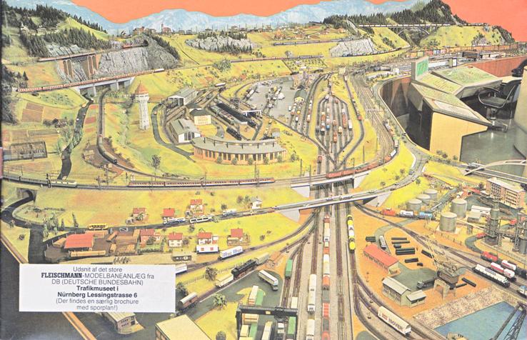

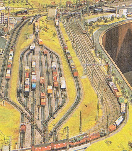

på Verkehrsmuseum Nürnberg har der været eller er der en fungerende rangerryg med bremseanlæg (Fleischmannanlæg)- billeder herunder er fra et Fleischmann katalog i firserne i forrige årtusinde
et eller andet sted i gemmerne har jeg noget mere om det - så når jeg engang støder på det - så ....
Endvidere har Fleischmann haft et stor udstillingsanlæg med sækbanegård, hvor togene kørte ind, afkoblede vogne, rykkede frem, omløb eller gik i depot, og det var ikke bare en lille landstation med et to spor - næ der var 8 - 10 perronspor, opstillingsbanegård og der blev rangeret mm samt at der gik 2 eller 3 dobbeltsporede samt 1 eller 2 enkeltsporet strækninger ind - virkeligt improsant - og det hele automatisk - og det var før digitalverden - tilbage i syvti otti tallet forrige årtusinde - så det eneste nye den digitale verden virkelig i modeltogsverden har givet os - er muligheden at køre med flere tog på samme spor uden opdeling - det andet med sikring, styrring osv - har vi hele tiden kunne gøre - bare med relæer og i kilometervis af ledninger - ta´den:-D :-D :-P ;-)
