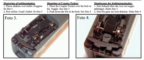

af m11, 2/4 2020, 20:52 (1869 dage siden) @ Bent Larsen
Omkring sammenkobling står der dette i vejledningen fra HEJLAN
Dagens bedste nyhed (sammenkobling)
af disavelo, 2/4 2020, 21:33 (1869 dage siden) @ m11
redigeret af disavelo, 2/4 2020, 22:17
Jeg bruger Symoba kulisser, hvorved jeg kan opnå tættere sammenkobling end ved det, der er vist på billedet. Der skal naturligvis skæres et rektangulært hul i sneploven.
Værre er det, at der skal stilles cv værdier i alle togsæts dekodere, så de kører helt ens under alle forhold! Ellers risikerer man afsporinger i sving. Eller rettere : at stammen vælter. Også ved forspandskørsel.
Venlig hilsen.
Søren
