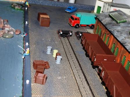

af Ken Vøge @, 23/2 2012, 14:21 (4496 dage siden) @ Claus
Jeg har limet brosten's folie op mod skinnernes yderside. Derefter har jeg skåret 2 strimler folie som jeg har limet på mellem skinnerne - en på hver side af midterlederen. grubbet godt på folien så mellemrummene mellem midterkontakterne er forsvundet.

af cm, 24/2 2012, 00:17 (4496 dage siden) @ Ken Vøge
-rigtigt flot Ken!
Det er det bedste bud jeg har set for 3-skinne indtil nu!
takker for tippet

af Ken Vøge @, 25/2 2012, 16:23 (4494 dage siden) @ bygger01
Jeg har fandt dem i Odense modelbanecenter.
Det er Noch 60724 brosten torv, en selvklæbende folie og så svinet godt til med noget billig sort acryl maling fra Bilka.

af bygger01, 26/2 2012, 20:39 (4493 dage siden) @ Ken Vøge
Tak for Din info / det skal prøves
Har også på Stummi set noget lignende med gips, som skulle ligne cement og med større afstand mellem kontakterne ...
