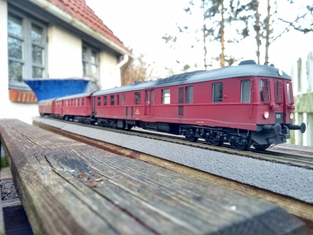

Jeg har et eksemplar der er bygget af et Scheuer byggesæt, og dertil var der alt det der med...
Jeg har set at togdilleren laver et eller andet også, men de ting der kommer derfra er sjældent andet end noget der ligner, bortset fra deres reklamevogne der slet ikke ligner noget! Jeg har en kammerat der selv har foldet harmonikaer i papir, det er pisse flot og han her vist fundet teknikken på nettet et sted...
Et lille Skjern-tog:
Mvh Torben Munck

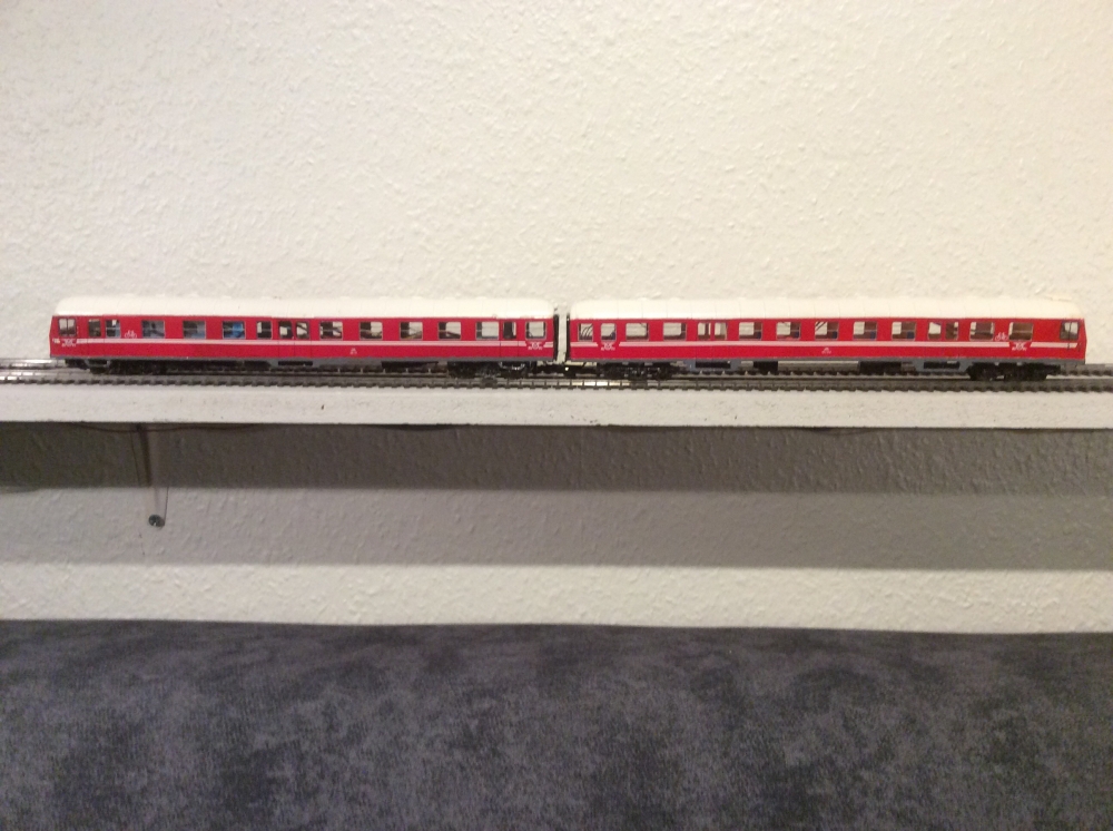

af Bent Larsen, 26/3 2020, 22:06 (1876 dage siden) @ Morten Flindt Larsen
Det er ikke kun i teorien, man kan godt få et togsæt til at køre ok. Det her sæt med 30 cm vogne kører fint gennem R 36, dørtrinene på motorvognen sidder på bogien, ja det ser ikke pænt ud i kurver, men modeltog er også = kompromis.
BentLarsen

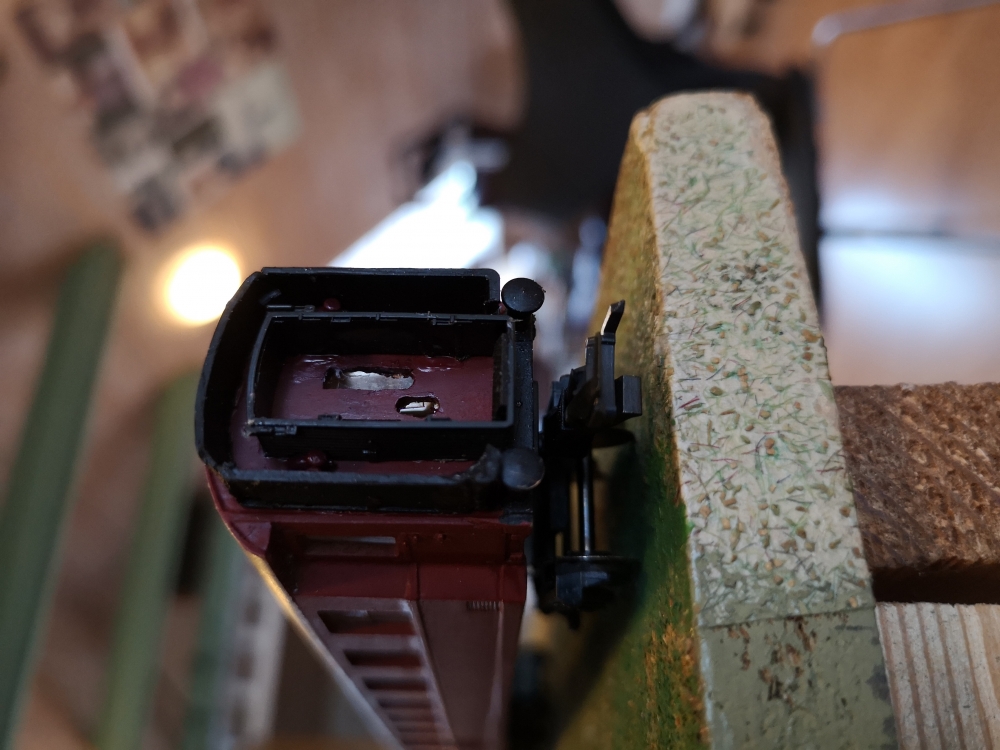

af Henrik B, 27/3 2020, 11:53 (1875 dage siden) @ Morten Flindt Larsen

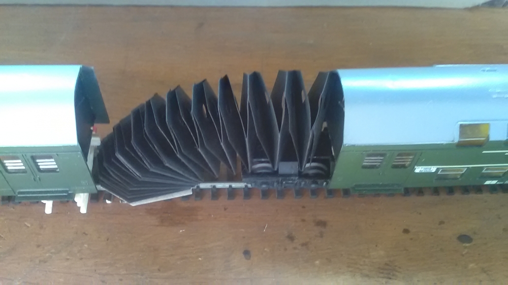

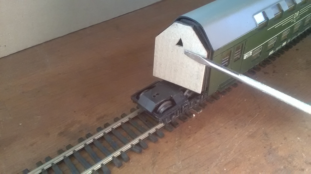

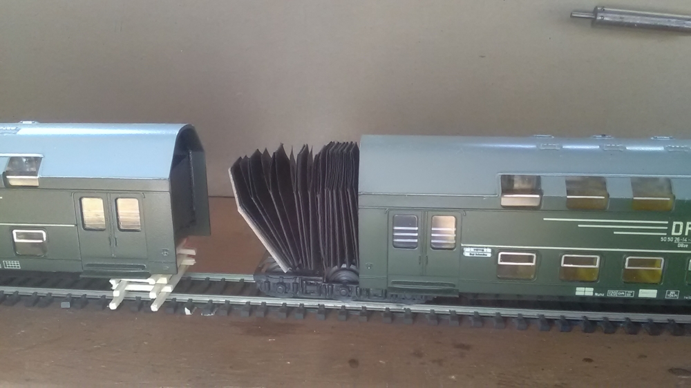

Hej alle.
Kikkede lige på mine dd.vogne, der har harmonika overgange lavet som en musetrappe.
(dem vi kender fra juletræet)
Men foldet i meget tyndt sort pap og klippet i toppen.
Her er de kantede. men i dk. skal oversiden jo være rund.
Klæbet på et stykke karton i hver ende af harmonikaen og i toppen et trekantet hul
som hænger på en lille krog på hver endegavl.
Venlig hilsen Henrik B.

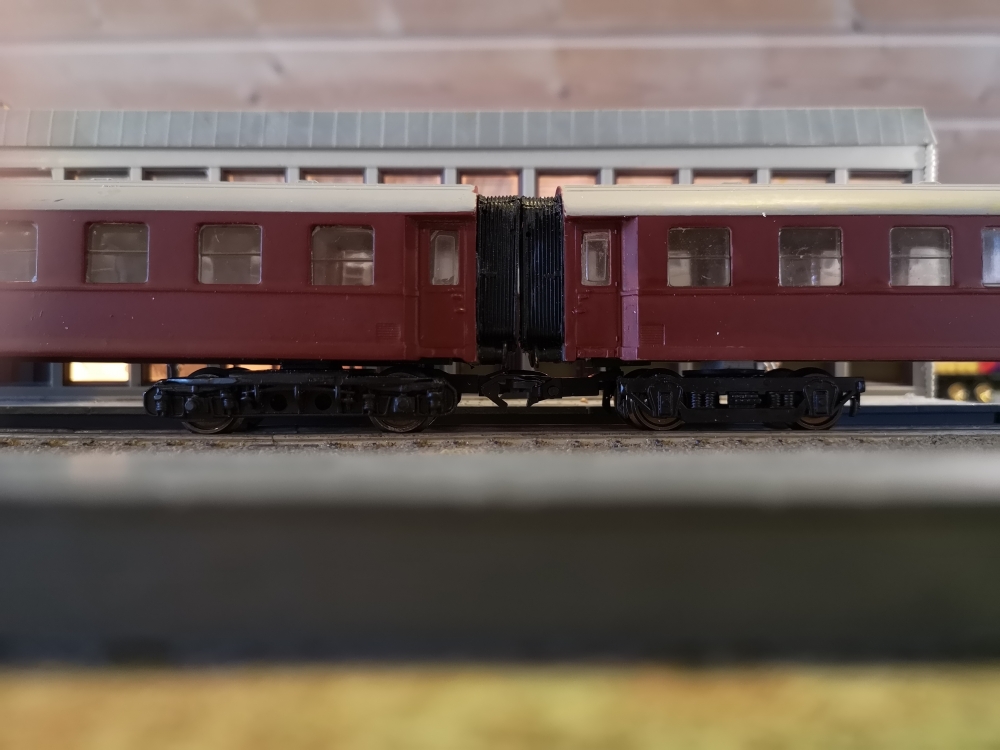

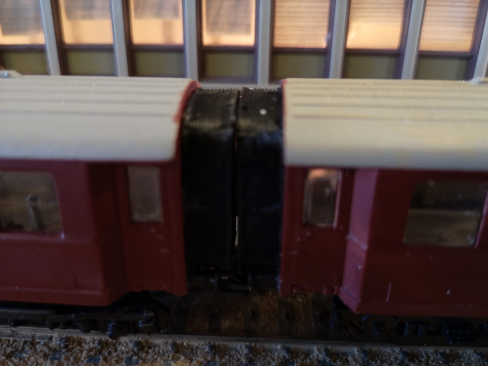

af disavelo, 31/3 2020, 19:04 (1871 dage siden) @ disavelo
Her er resultatet af mit første forsøg med selv at lave en udvendig harmonika. Jeg har skåret en almindelig indvendig harmonika
itu, har formet den øverste krumme del efter at have ligget i kogende vand, og til sidst limet to lodrette og den krumme
del sammen. Det kan nok blive bedre med øvelse :-|
Venlig hilsen
Søren
