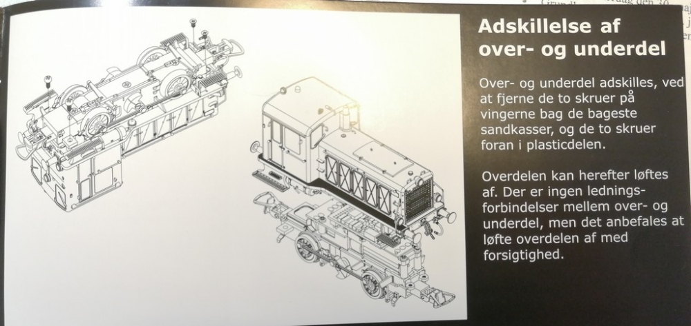

Jeg har en AC-version af McK's Frichs traktor 144. Jeg kunne godt tænke mig at befolke den lidt i førerhuset, og i følge McK's egen vejledning er det et spørgsmål om 4 skruer for at skille overdel og underdel fra hinanden

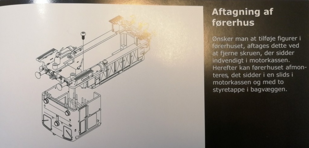

Herefter er der kun 1 skrue mere inden der skulle være adgang
Men så langt kan jeg ikke helt komme.

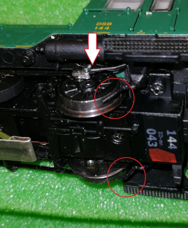

Ved hvert hjul sidder der et lille plastikrør (?) som kommer i vejen og ved et enkelt hjul er der ydermere en tynd metal (?) wire som også går processen svær.
Eksempler kan ses henholdsvis i de røde cirkler og ved pilen.
Er det bare mig som er for forsigtig?
Kan de små rør give sig?
Og den lille metalwire - som bøjer ind gennem plastikrøret - er det et problem?
