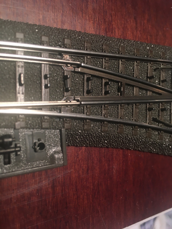

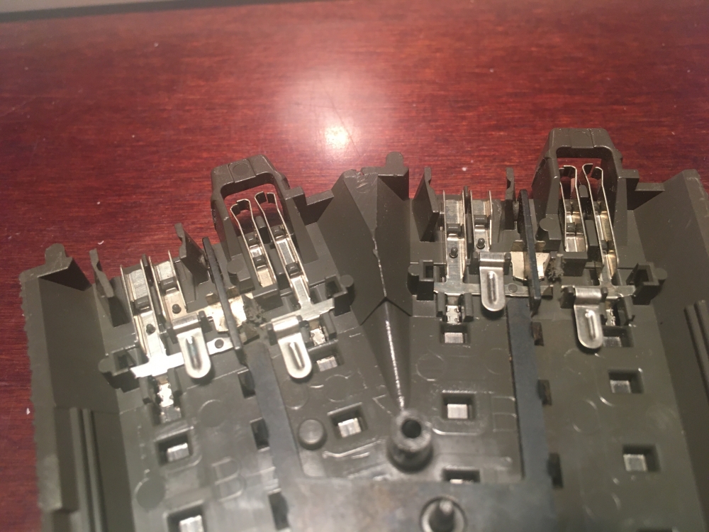

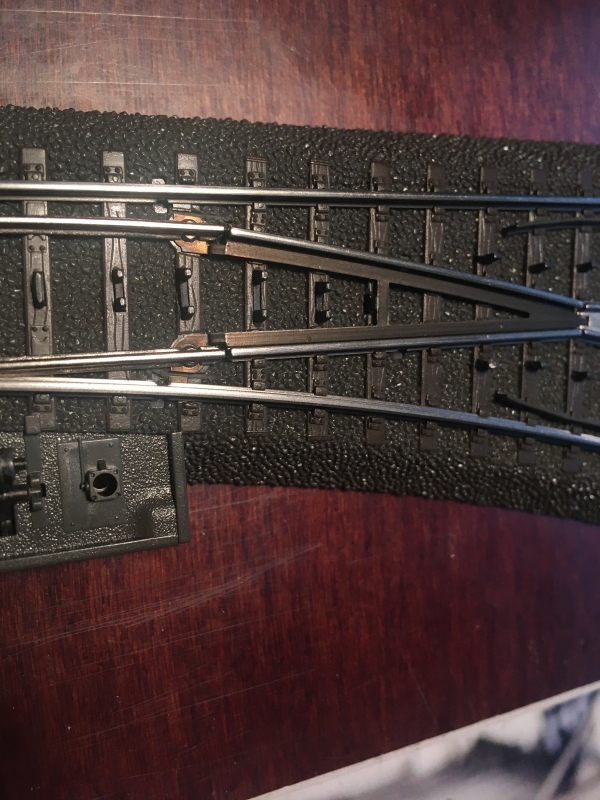

Det kan godt lade sig gøre at køre 2 skinne på C skinner.
Almindelige skinner skal have en forbindelse mellem de to sideskinner klippet i hver ende af hver skinne, det er nemt nok.
Sporskifter er mere krævende her skal der yderligere skæres nogle forbindelser i selv sporet: tungernes forbindelse til sideskinnen (sidste svelle før hjertestykket), det klares bedst med en skæreskive i en miniboremaskine, det kan lade sig gøre, men det er ikke helt let.
Nedenfor nogle billeder som prøver at vise hvad der skal til. Nok nemmere at anskaffe sig nogle 2 skinne skinner.
Mvh Vagn
Først et modificeret sporskifte
Dernæst et originalt sporskifte
Tilsidst af brydelse af forbindelsen mellem sideskinnerne
