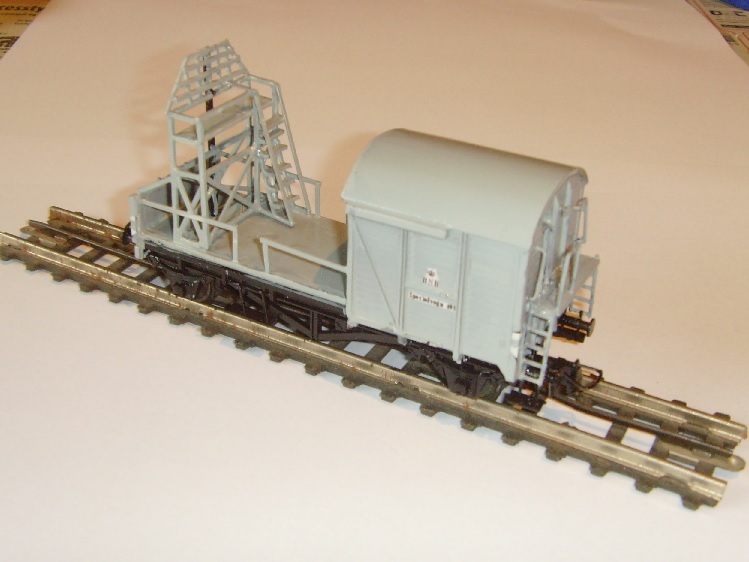

Jeg har forsøgt mig på Specialvogn 491 - Profilmålevogn
Påskriften er jeg ikke helt tilfreds med. Det er farverne der er svær at finde

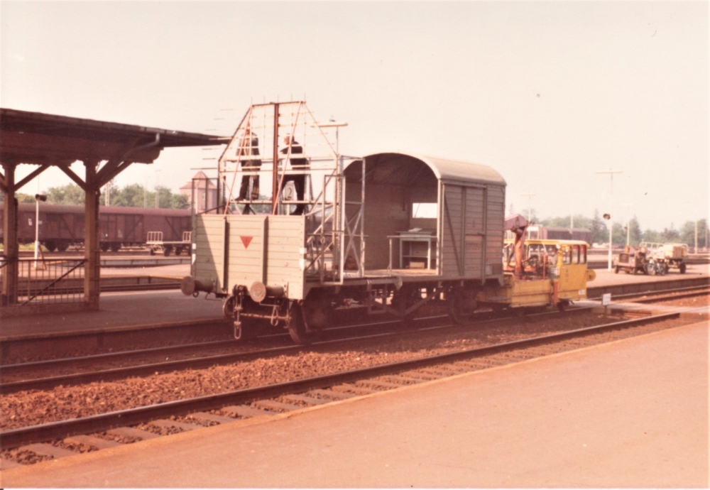

af ojk37, 17/11 2019, 16:23 (2007 dage siden) @ Børge Sundahl
Desværre kan man ikke se påskriften - men det er da denne, du bygger?

af Børge Sundahl, 17/11 2019, 17:04 (2007 dage siden) @ ojk37
Hej Ole-Jørn
Ja det er den.
Jeg kan se på dit foto, at der et vindue i gavlen.
Det har jeg ikke fået med, da det ikke kan ses på den tegning/foto jeg har, men det er måske kommet til senere.
Ja påskriften er lille, og det skal jeg have ændret, da grundfarven ikke passer

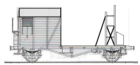

af Børge Sundahl, 17/11 2019, 19:25 (2006 dage siden) @ Gert
jeg har kun denne tegning. Detaljerne har jeg lavet efter fotos.
Og så har jeg brugt et af Heljans byggesæt ag en Gklms vogn til den lukkede del af vognen
Jeg håber den evt kan bruges
Børge

af peterw, 17/11 2019, 22:46 (2006 dage siden) @ Børge Sundahl
Hej,
Den er da godt nok skæg - man bliver helt inspireret! :)
Jeg har spurgt KM-text om ikke de kan sætte dekaler til den vogn i produktion - for jeg har helt sikkert en Gklms liggende der skal snittes i på samme vis!

af OHJ20, 18/11 2019, 19:59 (2005 dage siden) @ Børge Sundahl
Børge
Hej Børge
På de færgevogne, jeg er igang med at få lavet færdig ( på vistnok 3 1/2 år nu :-P :-) ), har jeg valgt at bruge Humbrol nr 28 Camouflage Grey, der vist 'matcher' DSB's Specialvogns Grå, meget godt.
Og Fantastisk fin og Finurlig model, Mange Tak for kigget .
