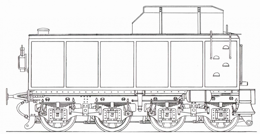

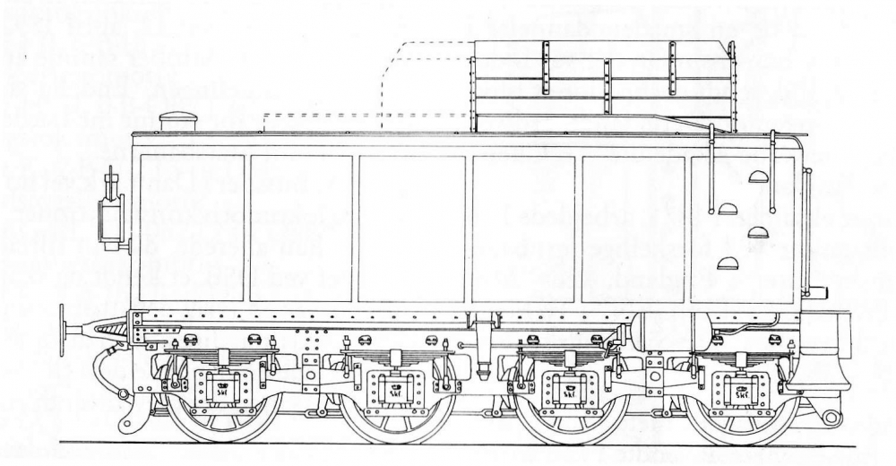

Herunder lidt tegninger med de forskellige kulkasseopbygninger litra R, H I og P, bortset fra udseende ved leveringerne, hvor der ingen forhøjet kulkasse var.
Nedenfor tender med standard træ kulkasseopbygning, de stiplede linjer med afvigelser/ændringer i tidens løb.
Herunder tender med stål kulkasseopbygning som litra P I og R I 941, 946, 947 og lidt 952. Den viste lidt ændrede forplade af stålplade på R 946 er fra DSB museumtogs periode og altså ikke driftsperiode, se billederne.

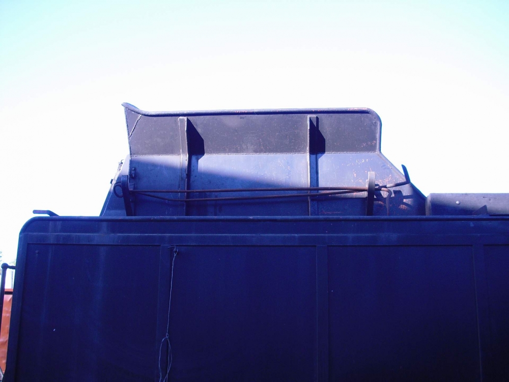

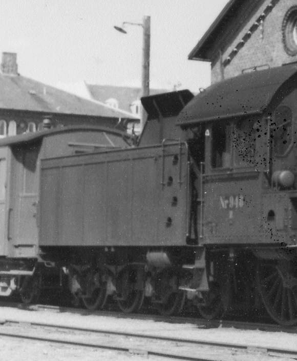

Herunder billeder af R I 946 kulkasse

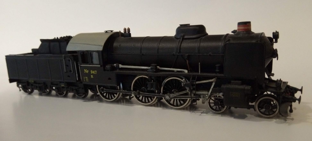

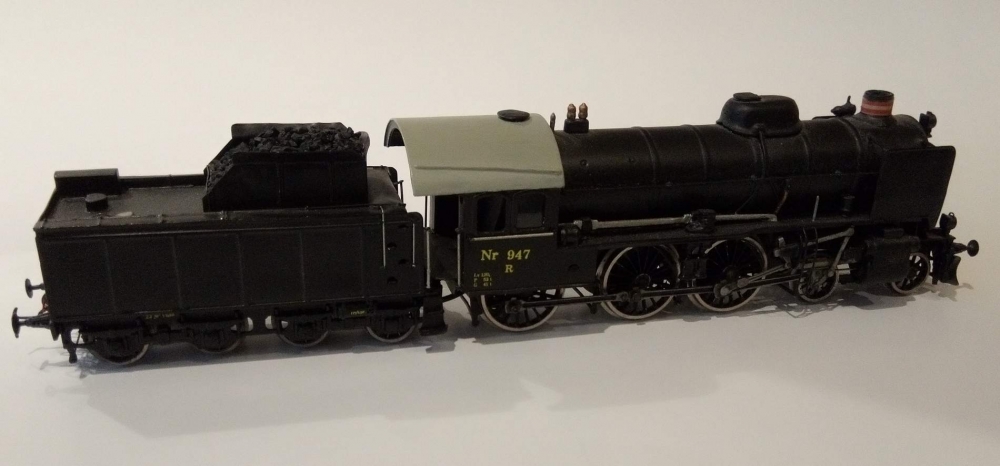

Lige for at vise hvordan kulkassen skal se ud i model 1:87 på enten 941, 946, 947 eller 952 i en kort periode.
Bemærk i øvrigt de "rigtige" Winterthur fabriksplader!
Modellen er omkring 25 - 30 år gammel, ret godt fremstillet dengang, model Lyngby Jernbanefabrik (Jørgen Stürup)
NB: Lanterner/lygter som korrekt for perioden også på tendere.
