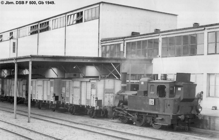

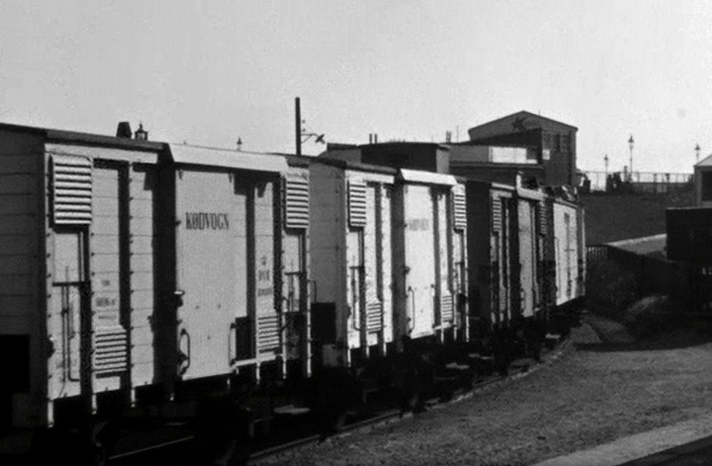

Ud fra billedet af model og virkelighed, er der lige mange brædder.
Så hvad går kritikken på?
For modellen har vel den rigtige højde og dermed er indikationen af brædder korrekt!
