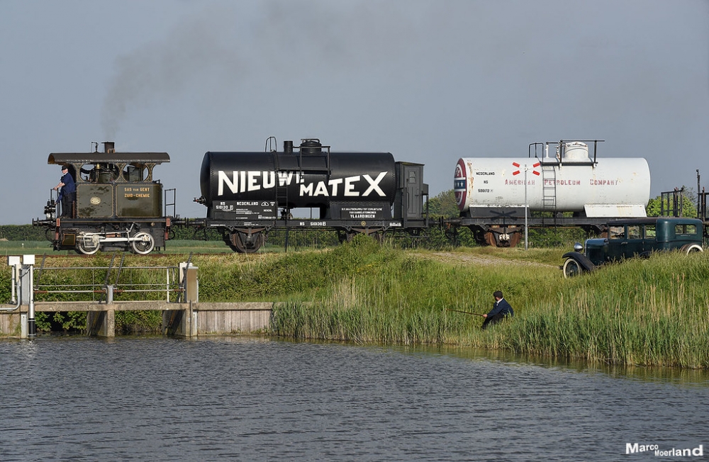

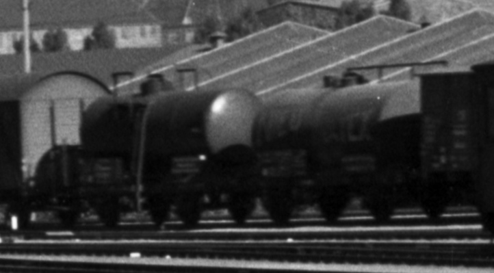

Her er en anden hollandsk tankvogn på danske skinner, en vogn tilhørende tanklagerfirmaet Nieuwe Matex fanget på et udsnit af et foto fra 1951 taget på Københavns Godsbanegård (jernbanekilder.dk).
Vognen på fotoet er en tysk enhedstype fra krigens tid, så vidt jeg kan se stemmende fuldt overens med Exact-Trains nye 24m3 Leichtbau-Einheitsbauart Kesselwagen, og da Exact-Train er et hollandsk firma, går jeg ud fra, at den ”rigtige” Nieuwe Matex-vogn er på trapperne. For længe siden lavede VEB Piko en Nieuwe Matex-model baseret på deres oldgamle Uerdingen-støbeform, og senest har Brawa været på banen med Nieuwe Matex baseret på en anden grundmodel. Brawas model kan sagtens været 100 % korrekt i forhold til et konkret forbillede, Nieuwe Matex havde en del vogne, men det er blot ikke sådan en vogn, der ses på fotoet fra København.
