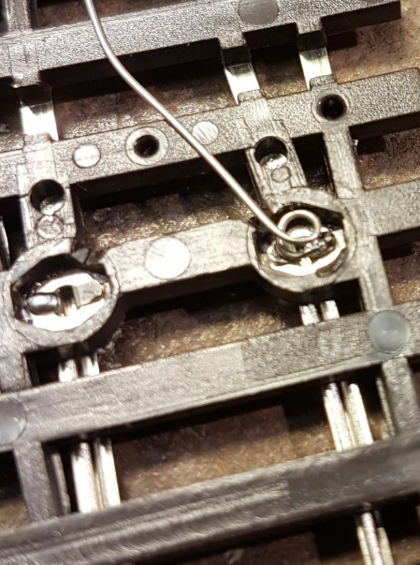

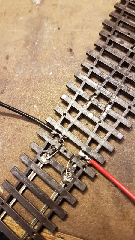

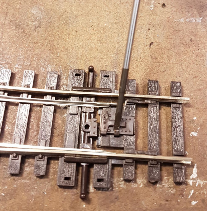

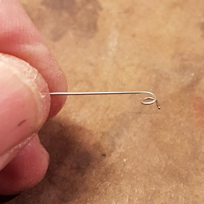

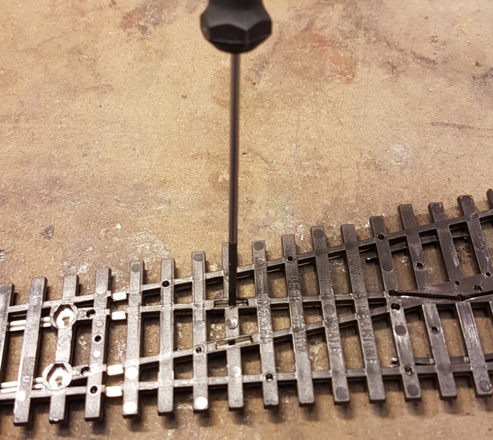

Jeg benytter Lemarco sporskiftedrev og har derfor fjerne låsen der holder tungerne på plads.[image]
Jeg har købt skifter med electro-frog. Ved at fjerne to små luse under skinnestrengene [image]kan man med et relæ / sporskiftemotoren skifte polaritet i hjertestykket. Det forbedrer strømoptaget betydeligt. På Pecos skifter strømforsynes tungerne gennem kontakt med sideskinnen og via drejeleddet for enden af tungen. De fleste af mine skifter ligger i to skjulte opstillingsbanegårde og dermed lidt vanskelige at komme til senere, hvis der opstår problemer. Derfor har jeg loddet en skjult fjedrede forbindelse over drejeleddet, så jeg er sikker på god forbindelse. [image][image][image]MEEEN - lodning må KUN foretages på den lille split fra tungen, så tungen stadig kan dreje frit. DET ER IKKE ET ARBEJDE FOR TØSEDRENGE:-D
Det har også den fordel, at man kan patinere sporene, der er synlige, uden hensyn til tungernes kontakt med sideskinnen.
