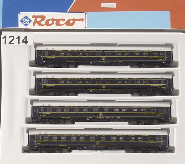

Hvis sættet er identisk med dette
http://esp.ebay.com/viewItem?item=250862813916&v=gbh (jeg blev lidt forvirret over "1214" på billedet), er det et epoke IV-sæt. Vognene (i 1:1) skulle være ommalet til deres oprindelige farver til brug i Orient-Express 1989-1990.
Men logo har de da, så måske der kunne være en mulighed for at få en Roco-model af en vogn (epoke III eller IV) som har kørt Paris-København H-Paris :-)

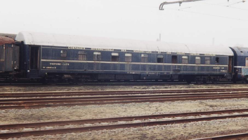

Fandt lige et (dårligt, sorry) billede jeg har taget i Ostende i.f.m. spisevognsprojektet. Tilsyneladende havde flere end de før nævnte fire UH vogne fået en "nostalgiopmaling", bl.a. denne nr. 4608. Bemærk at skørtet er som på Roco-modellen (det er jo godt at CIWL gør det rigtigt i forhold til Roco-modellen, ikke sandt;-) ).
Fortsat god aften til alle.
NB: Vognen til venstre er en type F og til højre en MU.
