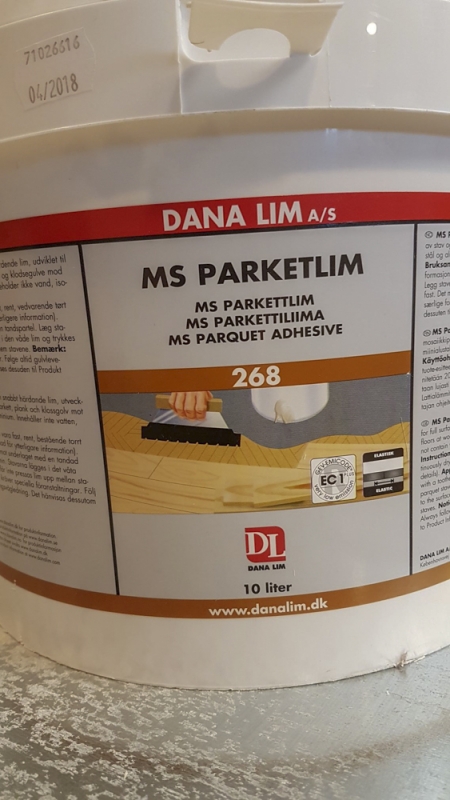

Jeg ledte efter en gulvlim til at lime korken fast på krydsfinerpladerne med og fandt denne:

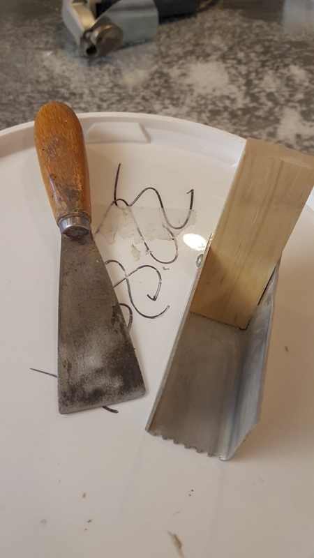

Den er gummiagtig når den hærder op på et døgns tid og hæfter ganske godt. Limen fordeles med en limske som jeg selv har lavet:
Den er lavet af en aluminiumsplade som er nem at arbejde i, 3 cm bred så den passer til svellernes bredde.

Jeg prøvede med gulvlimen, og den limer også godt på jernpladen. Sporet limes derimod ikke så fast, men det viste sig at have den fordel, at da jeg havde glemt at fjerne de to trådstumper under et Peco-sporskifte (for at kunne veksle polariteten på hjertestykket) var det nemt med en spartel at presse sporskiftet fri af limen. Limen kunne nemt pilles af svellerne og skiftet kunne monteres igen. Det største problem var de isolerende lasker der skulle sættes på igen mellem sporenderne der var limet fast og skiftet.
Limen er nem at arbejde med. Den lugter ikke. Trækker ikke tråde. Er ikke vandholdig og fjernes mekanisk fra limske og spartel med køkkenrulle når arbejdet er overstået. Swarfega håndrens klarer resten og hænderne.
