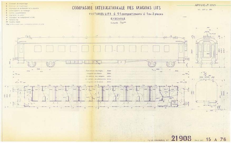

Ja, det er sandelig en rigtigt flot model detaljemæssigt, der er kommet af en CIWL WL type Y. Men jeg synes dog det ret beset er en ”skæg fætter” Ls modeller har valgt at lave. Nemlig nr. 3874, der er ud af en serie på 17 sovevogne, alle opbyggede på tidligere beskadigede vogne af type S, Z, Y og en WR i 42 serien hos den italienske fabrik Ansaldo Breda i 1950. Det vil sige, at alle undervognene nr. 3871 til 3884 havde den såkaldte ”fiskebug” forstærkning under vognen, mens 3885 til 3887 havde en ”almindelig flad” undervogn uden forstærkning. ”Fiskebug” undervognen var dog helt almindelig og CIWL svar på danske vognes armering på bl.a. de plade- og træbeklædte bogievogne, f. eks. litra CM m. fl. Alle de såkaldte Pullman vogne havde også denne forstærkning.
”Vores” vogn nr. 3874´s undervogn kom oprindelig fra en sovevogn type Z nr. 2727 bygget hos Reggio Emilia i 1927.
Så vidt jeg har kunnet finde ud af, har serien 3874 - 3887 aldrig været anvendt i løb til Danmark/Norden, men udelukkende anvendt i Sydeuropa. Men det kan man jo se bort fra på modelbanen, da vognen jo ligner en Y vogn fra en anden serie vognkasse- og apteringsmæssigt.
